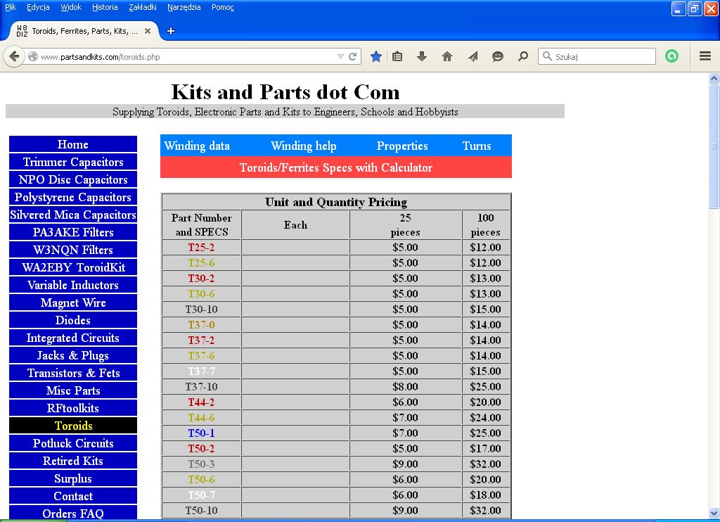

Tak napisałeś -" a powyżej 20 MHz rdzenie żółte, post355"
Tak ja napisałem-" dopiero wczoraj dopatrzyłem się,że rdzenie T37-2 pracują w zakresie do 10MHz.
Już zamawiam rdzenie T37-6. żółte."
Na 28MHz Ty stosujesz wg Twoich danych "żółte"
Na 28MHz wg moich danych wychodzi "żółte"
Czy Twoje żółte są inne od moich żółtych które chcę zastosować.
O co ten spór ? o Pietruszkę ?
Popatrz na mój calculator, tak samo się liczy jak w Twoim.
Z jednej strony powołujesz się na swoje źródło (ten ft37-430 od 20-250MHz a moje źródło podaje Power Transformers
0,5-30MHz)
To już inny wątek.
Rozbieżności są wątpliwości są. Ważne,że na 28MHz i Ty i ja stosujemy amidon żółty.
Tu są dane.Klikamy na dany toroid i otwiera się nauka.
Tu ścieżka dostępu:http://www.partsandkits.com/toroids.php
