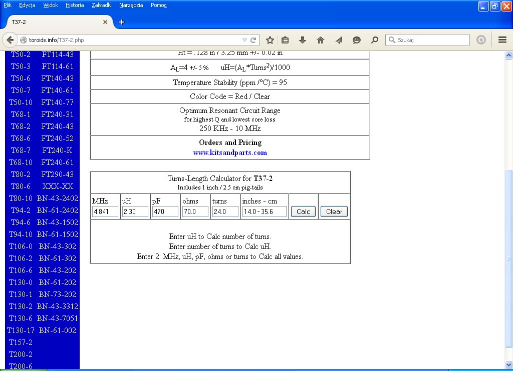

A, co to jest to co ja przedstawiłem.
Pobrałem to ze strony amidona w formie noty katalogowej.
Jest to kalkulator obliczeniowy i od lat go stosuję.
W środkowej części odczytuję jego parametry optymalne a nie graniczne.
Czy ja mam informacje nieprawdziwe ?
W załączniku obliczenia dla pierwszej cewki w LPF.
Te wyliczenia pomierzyłem MAX6.Też pokazuje impedancję wej. 70 om.
Ale może jest inaczej ?
