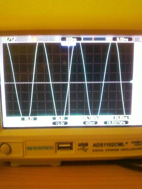

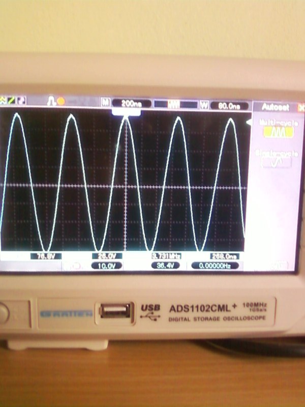

Trochę czasu minęło i zrobiłem drobne poprawki by wyciągnąć lub wydusić coś z więcej z PA.Widok w załączniku.
ParametryTonguerąd Q5 Q6 1,5A,napięcie na wy Tx przy włączonej antenie 76,8Vpp co w przeliczeniu daje 14,7W. Moc dostarczona do stopnia końcowego około 17,5W. Wyjściowa 14,7, wychodzi sprawność ponad 80 %.( jak dobrze obliczyłem)To jeszcze nie koniec.Jeszcze są możliwości tylko muszę zwiększyć radiator. Ponieważ Q3 Q4 wyparowały zastosowałem tranzystory BCX5610.Mają podobną charakterystykę.
Pomiar napięcia w.cz na wyjściu TRx.
przebieg sygnału na wy TRx na 3,7MHz.
To już 28,500MHz i 96,2Vpp na wyjściu m0nka.To około 23W.
Moje pomiary napięcia
Tu jest załącznik dotyczący 28MHz.
