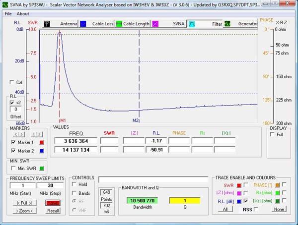

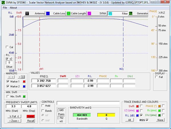

(12-04-2015 16:53)SP5HBT napisał(a):  Trochę mi przeszła złość na NWT200 ale nie na tyle aby go naprawiać.
Wygrzebałem poprzednika tj NWT7 w wersji EKO i pomierzyłem obwody wejściowe a może lepiej to nazwać filtry pasmowe.
Jak wyglądają można obejrzeć na załączonym obrazku. Pochodzenie nieznane ale przynajmniej druk zrobiła firma C.PLATH GmbH, Sieć podaje że robiła radionamierniki dla wojska i nie tylko.
Wejście i wyjście filtrów to 50 Omów.
Trochę za szerokie ale w paśmie przepustowym malutkie tłumienie.
Pomiary w plikach .pdf
73, Mietek
Trochę wąsko oglądasz te filtry, zobacz jakie będziesz miał tłumienie na częstotliwości lustrzanej w stosunku do danego pasma.
Charakterystyka moich filtrów robionych z pasma 3,5 MHz, w przypadku VFO 5 Mhz lustrzanka jest na - 50dB. Te "fabryczne" filtry są stosowane najczęściej w odbiornikach o wysokiej pierwszej pośredniej i mają małe tłumienia na lustrzankach jeśli zastosujesz niską p.cz.
