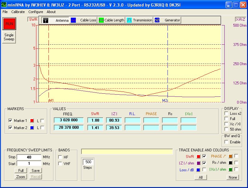

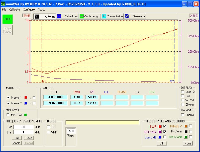

Pomierzyłem "Z" wejściowe T5 i tak wygląda
İmage .
Tak wygląda pomiar mojego T5 po przeróbce.
İmage .
Czy można jeszcze jakoś te wyniki poprawić.?
Wedle mojej wiedzy T5 jest źle wlutowany.
On jest 1:4, a powinien być 4:1.
Impedancja wejściowa tranzystorów jest około 12,5 om.
Impedancja wyjściowa filtrów BPF jest na pewno około 50 om.
A po długich badaniach wychodzi T5 3zw:2zw,lub z masą w środku 3zw:2x1zw.
