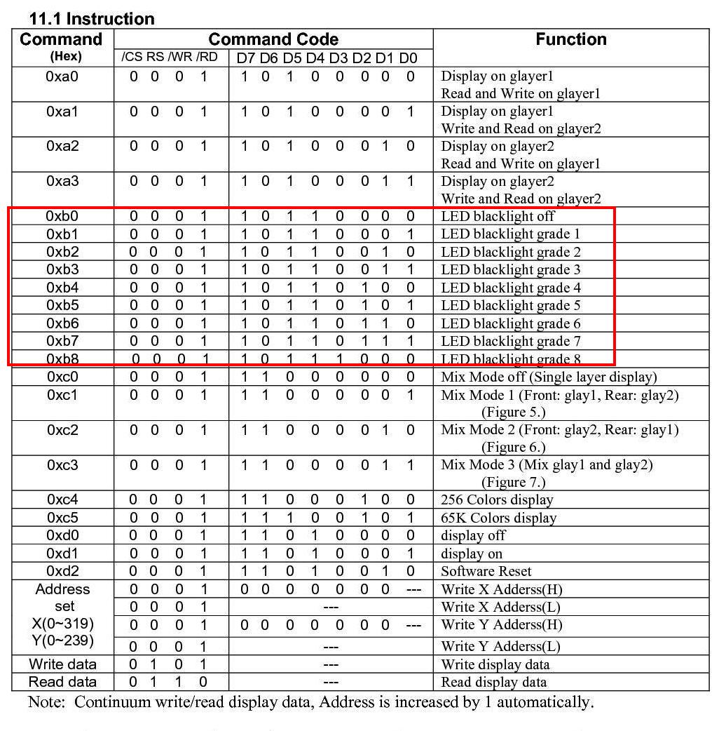

Wyświetlacze z dostaw od stycznia 2014 to nowy model posiadający dodatkowe rozkazy (lista w załączniku). Rozkazy pozwalają między innymi na wyłączenia podświetlania lub wybór jednego z 8 poziomów. Wyświetlacz posiada również możliwość pracy w trybie koloru 16-bitowego i ma pamięć na dwa ekrany. Szczegóły w opisie wyświetlacza.
.pdf  AVD-T320240C16B-A02-03-R SPECIFICATION.pdf (Rozmiar: 1.05 MB / Pobrań: 1470)
