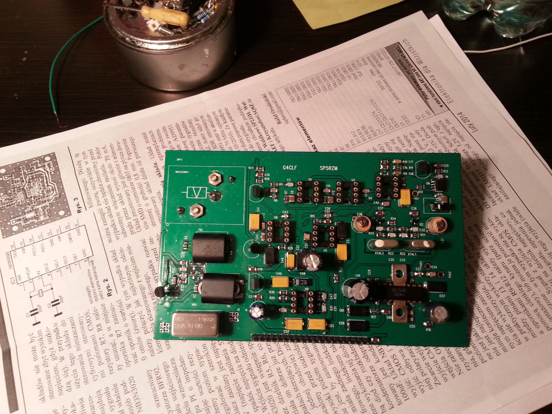

Dobra Jurku ale nie dzisiaj, bo już późno. Jutro po pracy obiecuję, że dam fotkę i na pw pokażę, które ścieżki można poskracać. Pierwsza lepsza rzecz - przesuwając mieszacz , w stronę środka PCB skraca się radykalnie ścieżka pomiędzy mieszaczem a wz. J310, tych posunięć jest trochę więcej.
Ps. Sprowokowałeś mnie i zdecydowałem się jednak dzisiaj wrzucić zdjęcie, ale plik nie przeszedł, więc wysłałem Tobie na maila. Tak więc, teraz pokaż swoją płytkę Wink
Następnego dnia udało się pomniejszyć zdjęcie i wrzucam na forum.
