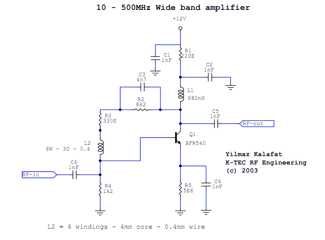

(31-03-2015 10:33)SQ5KVS napisał(a):  Abyś miał okazję do pogłówkowania, znajdź wśród tych które masz taki o najmniejszych szumach, pracujący na tych pasmach na których chcesz. Następnie znajdź do niego notę aplikacyjną i zastosuj. Jeśli nie ma noty, poszukaj w wyszukiwarce jakiś projektów na to pasmo z tym tranzystorem. Jeśli nie znajdziesz, sprawdź w nocie aplikacyjnej przy jakim prądzie (kolektor-emiter, lub dren-źródło) ten tranzystor ma najmniejsze szumy, i postaraj się zgodnie z zasadami sztuki (a w uproszczeniu - patrząc na podobne układy na sieci) zrobić takiż wzmacniacz.
Coś znalazłem
A czy zamiast tego tranzystora można z powodzeniem wcisnąć BFR93 ?
