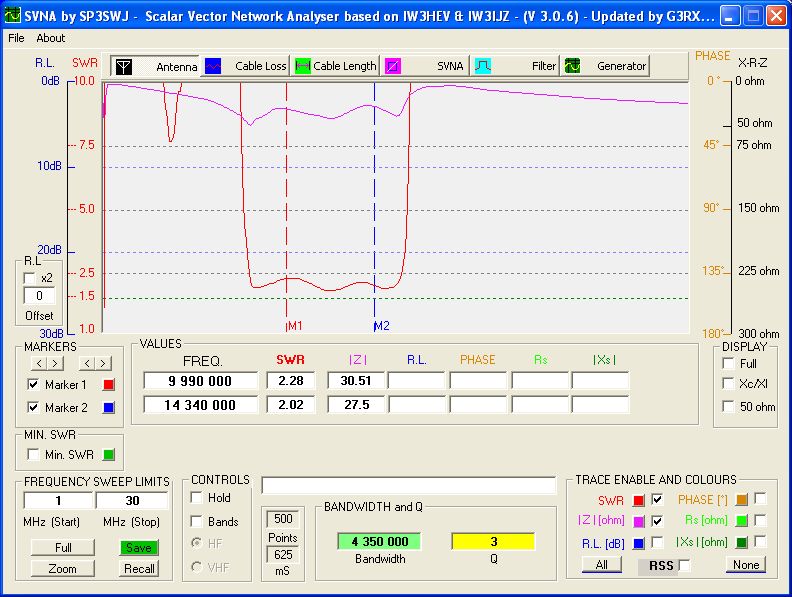

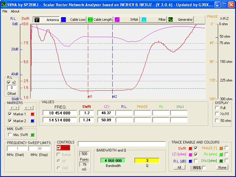

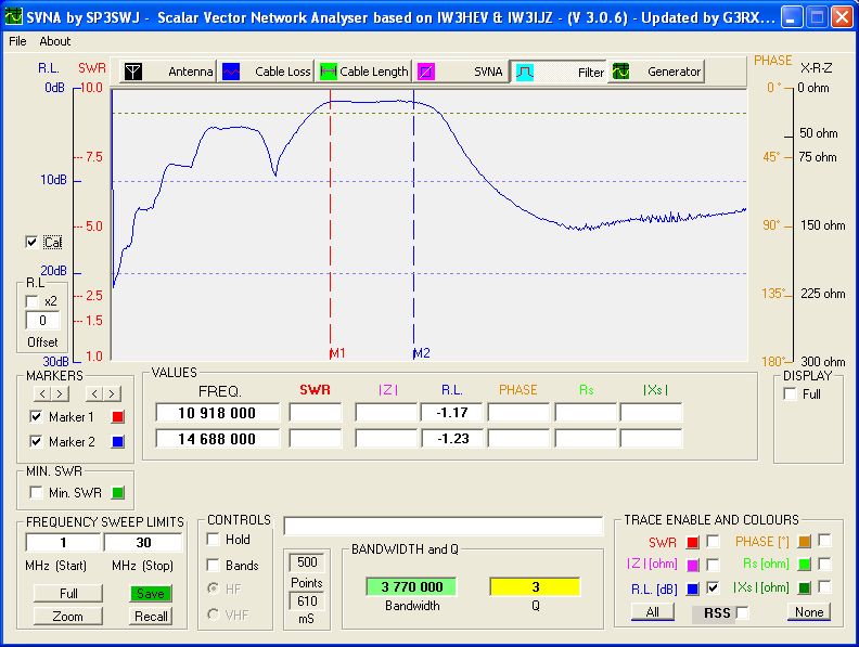

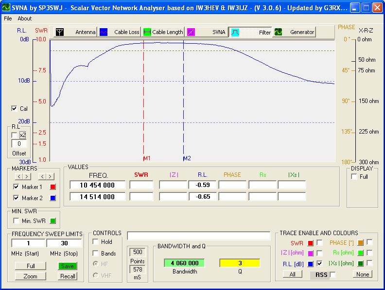

Oto przykład badania BPF na pasmo 10-14MHz.
1 i 2 parametry filtra ze schematu m0nka.
3 i 4 parametry filtra mojego wykonania.
