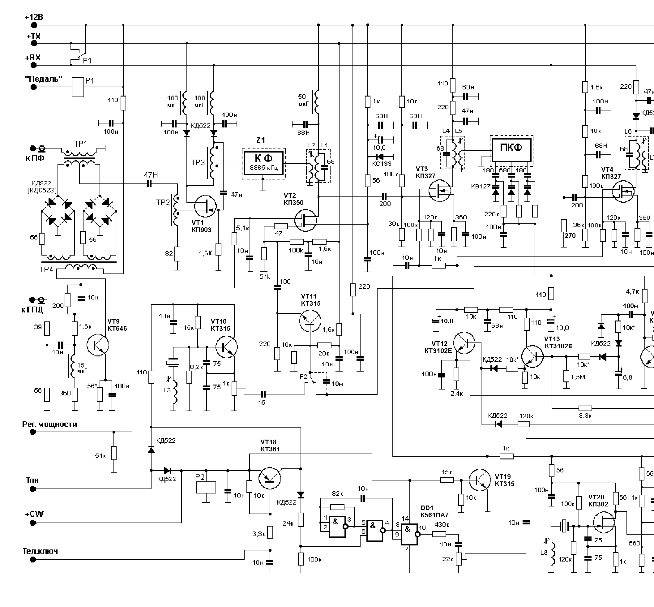

Dziękuję za informację o lutowaniu diod. Korzystając z okazji wspomnę, że możemy sobie w prosty sposób dołączyć do naszej wzbudnicy squelch . Można to wykonać na przykład na bazie układu CA3083. W tej strukturze zawartych jest 5 bipolarnych tranzystorów. Schemat ideowy tego układu był już wcześniej podany jako multimod Plessey transceiver.

Dzięki uprzejmości Kolegi Henryka SP2JQR ,uzupełniam wpis o schemat rewersyjnego wzmacniacza zbudowanego na tranzystorze KP903.
Kolejny temat, to sprawa diod BAR64-02 przełączających wzmacniacz rewersyjny . Zobowiązałem się do wyjaśnienia sprawy czy jest możliwe ich podlutowanie w istniejący raster naszych padów. Przed tym testem miałem wątpliwość czy uda mi się te elementy zwyczajnie wyjąć z taśmy... Teraz jestem po całkiem świeżym doświadczeniu z tą operacją. Mogę potwierdzić opinię Wojtka, iż jest to możliwe jednakże dostępne jedynie dla ludzi o mocnych nerwach i pewnej ręce.. Obecnie trawi mnie kolejna wątpliwość czy taka rzecz, której nie widać może w ogóle działać..? Sad . Pewnie tak skoro bakterie robią swoje, a tylko nieliczni je oglądają.
