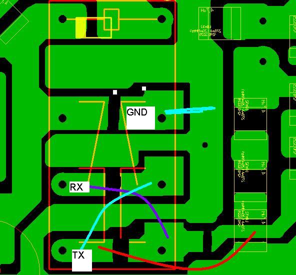

Witam Zbudowałem dwie takie płytki TRX i nie miałem problemów ,ruszyły od pierwszego włączenia Widocznie powstał błąd przy montażu Sprawdz poprawność wlutowania BFR91 i J310 Jak lutujesz BFR od strony druku to napisami w stronę ścieżek.
W łatwy sposób można przerobić sposób zasilania o czym pisze Henryk SP2JQR
tak na szybko narysowałem
