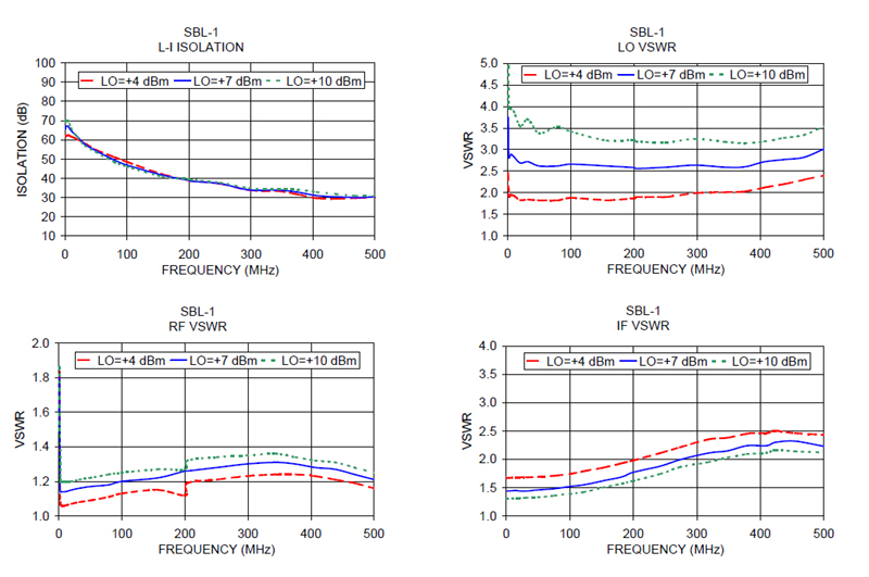

(17-03-2015 22:36)SQ4AVS napisał(a):  Jak widać rozwiązanie Piotra jest jak najbardziej do zaakceptowania. Piotrze jakie diody masz u siebie do przełączania?
Dałem diody MMBV3700 te co Jerzy ma,
Zobaczcie jeszcze na parametry SBL-1 VSWR (napięciowy współczynnik fali stojącej), mieszacz nie jest idealny w całym zakresie częstotliwości od każdej strony... tak naprawdę nie wiem do czego mamy się dopasować? Te 50 ohm mieszacza to też tylko teoria.
