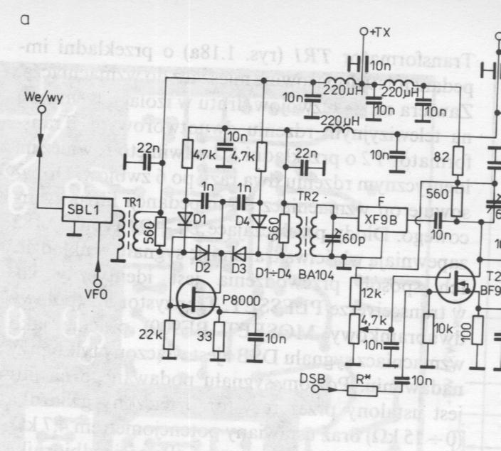

W załączeniu schemat tego rozwiązania PA0 z rezystorem i kondensatorem w źródle.
Co do pomiarów:
Zrobiłem pomiar VNA MAX4 układu: BN-43-202 z rezystorem 560 ohmów i przekładnią 2 zw/6zw. Następnie z J310.
Samo trafo z rezystorem, przełożenie 1:9 w zakresie 4-30 MHz jest zgodnie z matematyką wychodzi około 61 ohm w całym zakresie.
Dałem tranzystor J310 w układzie jak na naszym schemacie i wtedy wyszły pomiary coś jak u Wojtka, spada impedancja ze wzrostem częstotliwości na 30 MHz jest około 15 ohm. Następnie dałem szeregowo z uzwojeniem wtórnym (tam gdzie jest 6 zw.) 560 ohmów i wyszło że jest równo około 51 ohm w całym paśmie... ha ha ha - takie tam oszukaństwo obwodu. Teraz trzeba by sprawdzić jak te dodatkowe 560 omów wpłynie na tłumienie układu by to zastosować, albo nie zastosować.
Zrobiłem jeszcze pomiar układu jak w SP5WW (bez J310 tylko trafo, rezystor i filtr kwarcowy) i 50 ohm wyszło tylko na 9 MHz, a poza tą częstotliwością maleje do 25 ohm. Czyli żadne z tych rozwiązań nie jest idealne.
Gdyby rozdzielić sygnały TX/RX inaczej to można by zrobić J310 w układzie ze wspólną bramką i wtedy chyba było by 50 ohmów w szerokim zakresie bez tego transformatora. Lub diplekser i coś tam jeszcze.... ale to ciągle rozwiązanie w jednym kierunku sygnału.
Ja nic nie zmieniam. Zostawiam jak jest. Japońców i Australię słyszałem na kawału drutu, może być. Jak włożę cały TRX do obudowy to zrobię porównanie słyszalności z fabrycznymi radiami.
