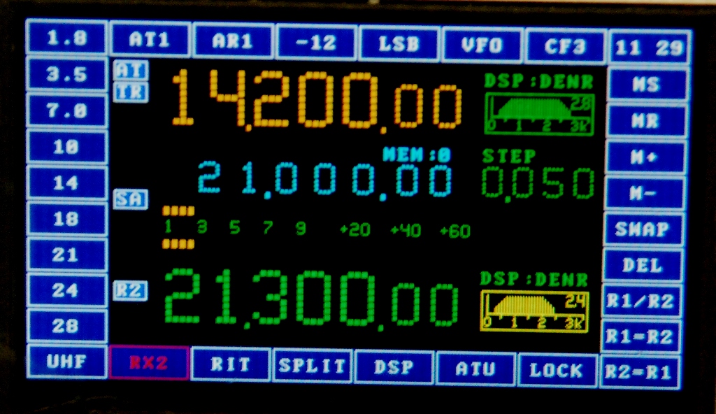

(16-03-2015 15:29)SP3IQ napisał(a):  W tym trybie pracy z TRX posiadającym dwa odbiorniki, stosujemy dwa sposoby pracy:
a) wołanie stacji DX:
- słuchamy stacji DX, np. na RX1
- słuchamy stacji PileUp na przeciwnym, czyli RX2
- nadajemy wg RX2
b) ostrzeganie marudera:
- nadajemy wg RX1.
Bogdanie nie mam doświadczenia z radiami fabrycznymi "z górnej półki" ale dobrze wiem na czym polega praca stacji DX-owej ze SPLIT-em w PileUp-e. Staram się aby nowy sterownik posiadał taką możliwość.
Oba opisane powyżej tryby pracy są możliwe w sterowniku touchTFT43:
- stacji DX słuchamy na odbiorniku RX2 (własne anteny odbiorcze);
- słuchamy PileUp-u na RX1 i tu możemy nadawać (anteny nadawczo-odbiorcze);
- podczas pracy w zawodach odbieramy/nadajemy wg. RX1 a na RX2 poszukujemy nowych mnożników;
- słuchamy PileUp-u na RX1;
- aby nadawać na częstotliwości DX zamieniamy nastawy klawiszem [R1/R2] w menu MEMORY.
Możliwości dokładnie takie same tylko odwrotne przeznaczenie odbiorników RX1, RX2. Takie rozwiązanie jest łatwiejsze do zrealizowania na jednym procesorze. W radiach fabrycznych każdy odbiornik ma własny procesor co daje większe możliwości i szybkość przełączania.
Wykonanie pełnego sterowania drugim odbiornikiem sprzętowym to jakby programowe "sklejenie" dwóch niezależnych sterowników, podwaja się ilość pinów do sterowania, parametrów konfiguracyjnych oraz nastaw. Zrobienie tego na jednym procesorze jest wielokrotnie trudniejsze niż przy odbiorniku wirtualnym.
Za zdjęciu aktualny stan wyglądu ekranu w trybie drugiego odbiornika:
- obie częstotliwości RX1, RX2 są tej samej wielkości;
- mniejsze cyfry przy zobrazowaniu pamięci na paśmie;
- dwie ikony nastaw parametrów DSP_RX1, DSP_RX2;
- dodane funkcje [R1/R2] [R1=R2] [R2=R1] do zamiany i kopiowania nastaw pomiędzy odbiornikami (R1 to odbiornik RX1, R2 to RX2).
Drugi odbiornik HUSARA ma mieć własne filtry BPF dlatego sterownik pozwala na swobodne słuchanie na RX2 również na innych pasmach. Po użycie klawisza [R1/R2] sterownik wymienia pomiędzy odbiornikami nie tylko częstotliwości, zamienia również pasma i pełne nastawy konfiguracyjne na danym paśmie.
