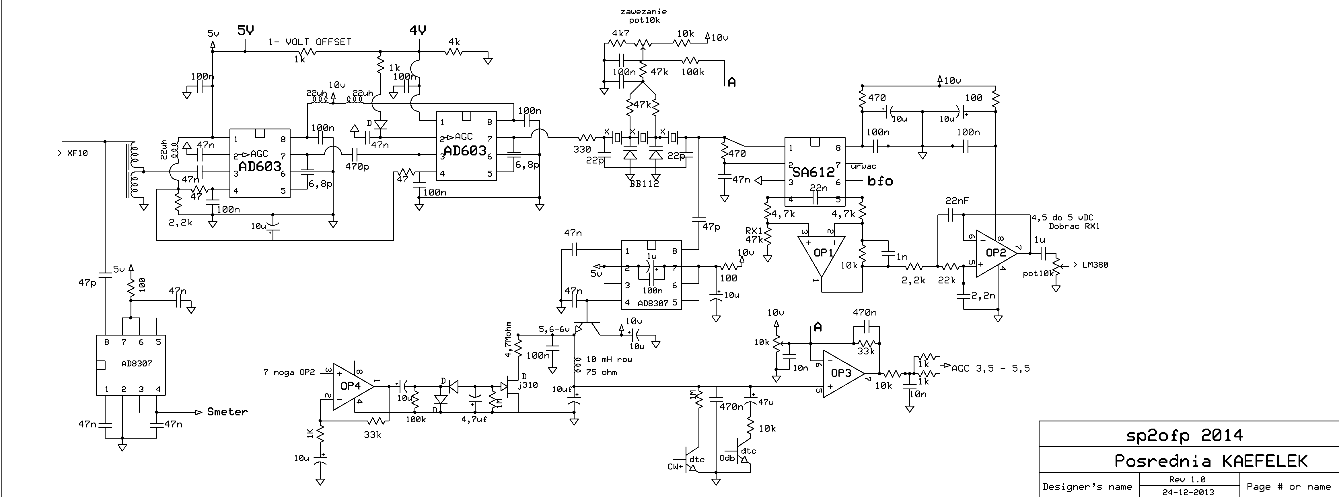

Konstruując układ pośredniej to właśnie automatyka dała mi najwięcej popalić .
Chcąc uzyskać jakość odbioru zbliżoną do ręcznej regulacji ale z szybka reakcją na przyrost sygnału miałem ciągły niedosyt przy klasycznych układach szybkich detektorów . Dzięki lekturze na home-made postanowiłem dorobić prosty układ zawieszania stałej czasowej . Oto rezultaty
filmik pokazuje jaka jest różnica miedzy klasycznym ARW a układem z podtrzymywaniem napięcia automatyki w trakcie modulacji .
Układ wykonawczy odłącza rezystor rozładowujący kondensator w układzie stałej czasowej zwiększając czas opadania . Dzieje się to w trakcie odpowiedniego poziomu m.cz . Przy spadku sygnału tranzystor załącza z powrotem ten rezystor i układ wraca do normalnej stałej czasowej .
jeszcze przebiegi na bramce i drenie J310
schemat poniżej
