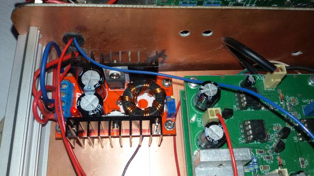

Witam kolegów po dłuższej przerwie.

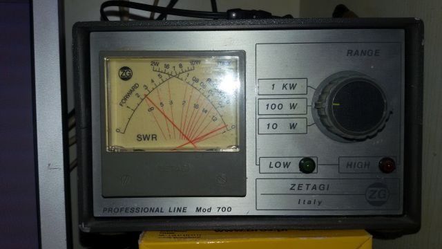

Montaż przetwornicy do zasilania płytki PA zaspokoił nieco moją ciekawość, ale jednocześnie nie wszystko rozumiem. Największą moc w paśmie 3,7 MHz uzyskuję w przedziale napięć 17-19 V (ok 25-27 W przy poborze prądu 3 A). Podnoszenie napięcia powoduje wzrost prądu pobieranego o 100 - 200 mA, ale również zauważalny spadek mocy wyjściowej. Wygląda na to, że te tranzystory jednak nie lubią zbyt dużego napięcia. Uzyskane efekty pokrywają się z wynikami SP4HKQ. Przetwornica nie wprowadza zauważalnych zakłóceń. Podczas odbioru na wszelki wypadek zwierana jest do masy 1 nóżka scalaka sterującego z płytki przetwornicy - przed montażem wyprowadziłem kabelek. Wówczas przetwornica się wyłącza i przepuszcza napięcie wejściowe 13,8 V. Jednym słowem akcji można nadać kryptonim ,,25 W za 25 zł". Tyle kosztuje na znanym portalu aukcyjnym płytka przetwornicy. Dziwi mnie tylko skąd taka niechęć wzmacniacza do sprawniejszej pracy przy wyższych napięciach zasilających?
