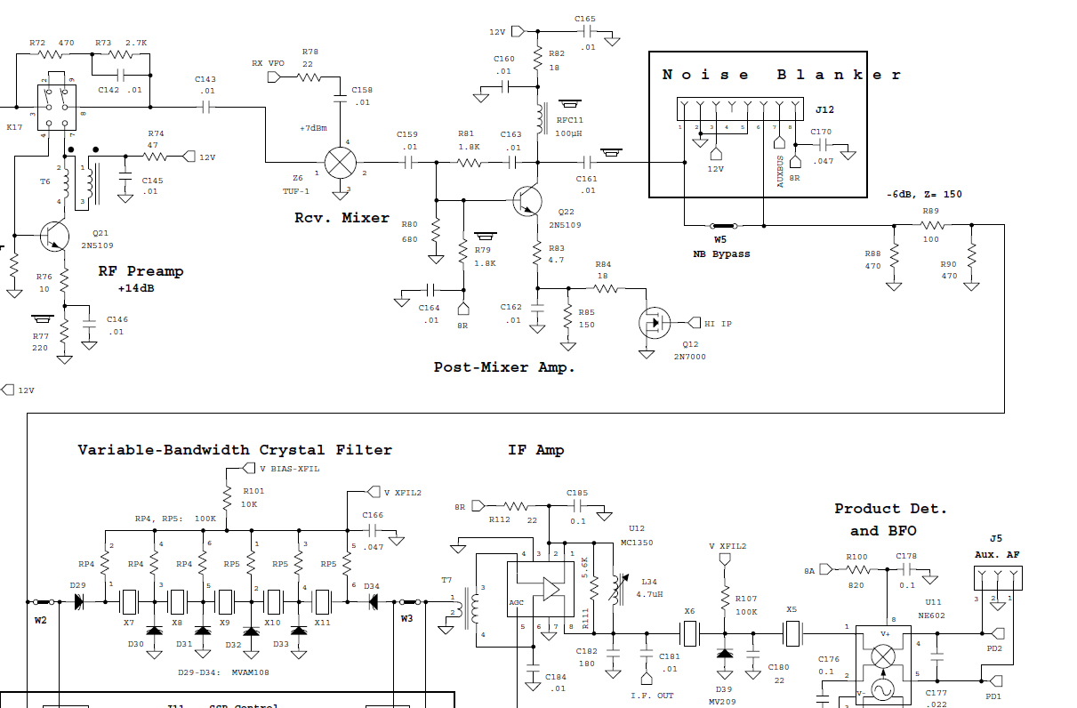

Ja na tym etapie też bym proponował nie przejmować się na razie tym dopasowaniem mieszacza,... Układ ze wzmacniaczem rewersyjnym na J310 wg. mnie jest wystarczający. Reszta to drobne szczegóły. Myślę, by uruchomić do końca cały TRX, a później ew. testować inne modyfikacje.
Ja widać fachowcy od K2, jakoś specjalnie to tematu nie podeszli, a niby super część odbiorcza wg. ARRL. Tu trzeba przyznać, że skupili się bardziej na VFO i zrobili pętlę PLL sterowaną z DDSa. Jak z tego wynika, wg. nich czystość sygnału z VFO jest ważniejsza niż dopasowanie mieszacza.
