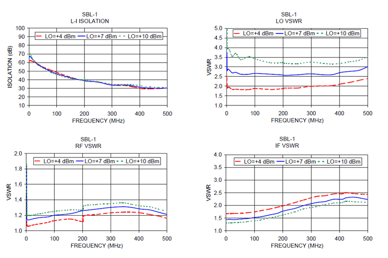

Jerzy, nasz TRX ma wzmacniacz rewersyjny i tranzystor J310 raz jest podpięty bramką a raz drenem pod te transformatory. Zmienia to warunki dla transformacji... to 560 omów być może jest optymalne dla obu przypadków, ale na pewno nie idealnie. Może ktoś ma większe doświadczenie czy da się to jakoś w naszych warunkach pomierzyć? Mogę podpiąć VNA i sprawdzić SWR transformatora od strony mieszacza pod napięciem... może nie wybuchnie?
