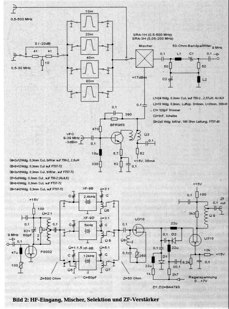

Problem "dopasowania mieszaczy do filtrów kwarcowych" jest bardziej złożony niż by się z pozoru wydawało i nie tylko chodzi o dopasowanie mieszacza do filtru. Chodzi o kwestię co zrobić z niepożądanymi produktami mieszania podczas odbioru. Filtr stanowi drogę tylko dla właściwej częstotliwości, a pozostałe "odbijając" się od filtru wracają do mieszacza i dają kolejne niepożądane produkty mieszania. By pozbyć się tych niepożądanych produktów mieszania stosuje się diplekser lub wzmacniacz z elementami pasywnymi, w których wydzielą się te produkty mieszania. Wzmacniacz powoduje to iż sygnał przechodzi w jednym kierunku i po odbiciu od filtra nie powróci już do mieszacza, wydzieli się w rezystorze który jest równolegle do obwodu na transformatorze. Poprzez odpowiednie ilości uzwojeń transformatorów uzyskuje sie też dopasowania impedancji do mieszacza i filtra. W naszym przypadku na płytce Plessey'a jest wzmacniacz rewersyjny który jednocześnie dopasowuje impedancję mieszacza do impedancji filtra oraz stanowi "zaporę" pomiędzy filtrem a mieszaczem dla wyżej opisanego zjawiska. Najkorzystniejszym rozwiązaniem jest diplekser + wzmacniacz dopasowujący. Niestety u nas jest dodatkowy problem konfiguracji układu w kwestii tej dwukierunkowości. Poniżej układ "jednokierunkowy" z CQDL 7/2000.
