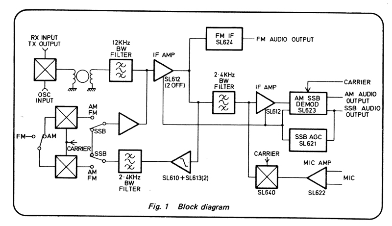

Jerzy..., co do pytania o SL1624, co cóż mam odpowiedzieć?.... jak można przeczytać z kart katalogowych, teoretycznie jest do FM, AM i SSB... ale jak widać na załączonym schemacie, wykorzystywany jest w aplikacjach do FM, bo nie da się jednocześnie do wszystkiego (problem z szerokością pasma i koniecznością wzmocnienia z ogranicznikiem amplitudy sygnału FM przed demodulacją). W naszej płytce pozostajemy przy zastosowaniu SL641 lub SL640 jaki kto posiada.
Ja mam w praktyce opanowany następujący układ RX od demodulatora SSB: NE612 (z zewnętrznym BFO) dalej NE5534 dalej TBA820 (jako wzmacniacz słuchawkowy lub małej mocy głośnikowy). Pracuje taka konfiguracja bardzo dobrze z niskimi szumami własnymi. A jeśli mam używać same słuchawki (np. trx do CW), to mam do tego układ wzmacniacza na tranzystorach, po podłączeniu do niego słuchawek praktycznie nie słuchać grama szumu. Pracując na radiostacji w domowych warunkach praktycznie w 99% słucham na słuchawkach.
