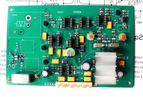

İmage Witam Kolegów "Plesseyowców" oraz towarzyszących nam Kibiców,
Chciałem wszystkich przeprosić, że rozpocząłem temat i obecnie nie nadążam za liderami tego wątku...

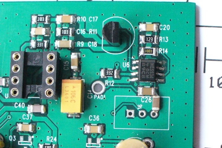

Posiedziałem kilka godzin przy montażu płytki wzbudnicy i wygląda ona obecnie tak jak na załączonych fotkach. Nie montuję paru elementów bowiem zamierzam wpierw ustalić ich wartość w drodze eksperymentu wcześniej już opisanego.

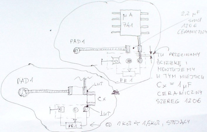

Sprawę uzupełnienia układu o pojemność pomiędzy wyjściem z uA741 , a PR1 (doprowadzającym sygnał do generatora ARW) rozwiązałem poprzez przecięcie ścieżki i wstawienie w tym miejscu kondensatora. Jest to widoczne na załączonym zdjęciu. W takim rozwiązaniu możemy montować PR1 tak jak to jest zaznaczone na płytce. Wcześniej Koledzy wspominali , że wartość PR1 należy zawrzeć pomiędzy 1kohm , a 1,5kohm. Tak zrobię.
