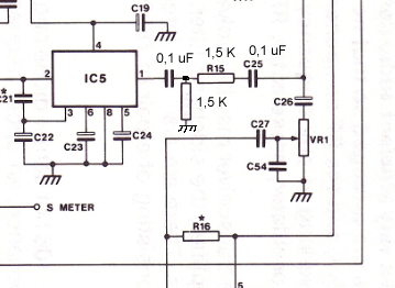

(03-02-2015 20:42)SP9LVZ napisał(a):  ARW już działa poprawnie!
Opisze jak wygląda po poprawkach obwód ARW:
- wstawiony jest PR-1, który był planowany ale o niskiej wartości 1,5 kOma (tu nie mogą być duże wartości PRka),
- PRek jest odizolowany od uA741 kondensatorem 1 uF (chyba wiadomo o co chodzi, by udzielić obwód stało prądowy),
- C21 jest zamieniony na 1 uF (był 0,1 uF),
- C56 ma zamienioną wartość 2,2 nF (był 0,1uF),
pozostałe elementy bez zmian, wg. schematu
Przy takich elementach wszystko z ARW jest ok.
Witaj
Czy C21 - 1uF to elektrolit?
Bo tam raz wyższe napięcie na nóżce 2
a raz na 3, w zależności od siły sygnału.
Próbowałem walczyć pojemnością C25.
Już mam 22nF i dalej się wzbudza przy mocniejszym sygnale.
Przypominam że chodzi o wersję przewlekaną.
Darek
Co do mojej ostatecznej wersji automatyki, przypominam iż walczyłem z nią dwa tygodnie. Jak widać nie tylko ja miałem z nią problemy. Ten kondensator C21 nie ma wpływu na problemy automatyki i może być 0,1 uF (no problem polaryzacja). C25 nie ma co zmieniać i można zostawić 0,1 uF. W twojej wersji trzeba dobrać wartość R15. Trzeba w blokadzie zasilania zwiększyć C19 do 470uF. I ostatnia rzecz to równolegle do C9 i C12 dolutuj kondensatory 2,2 - 4,7 uF najlepiej tantale. To dolutowanie kondensatorów do C9 i C12 właściwie najbardziej pomogło na problemy automatyki.
By precyzyjnie ustawić sygnał z m.cz. na automatykę, bo jest za duży lepiej było by puścić go przez dzielnik napięcia niż ten R15, tak jak w wersji zmodyfikowanej. Dzielnik napięcia musi być na niskich opornościach max. do 4,7 kOma. Trzeba tylko pamiętać, że w wersji zmodyfikowanej brakuje kondensatora separacyjnego 0,1 uF od strony UA741. Poniżej wersja z dzielnikiem, którą praktycznie ja stosuję. Ze schematu wszystko wynika, więc każdy może już dopasować modyfikacje do swojej wersji.
Ostatnia moja uwaga do automatyki, to niektórzy narzekali na "czkawkę" automatyki. Zauważyłem, iż problem czkawki mija jak dobierze się nie za duży poziom sygnału z BFO na demodulator, o tej sprawie już pisałem, ale wymaga modyfikacji w układzie sygnały z BFO. Dobranie odpowiedniego poziomu sygnału BFO redukuje tez znacznie szumy własne odbiornika.
Podsumowując,... układ pracuje dobrze, ale po rożnych modyfikacjach może pracować lepiej i chodzi o to lepiej. Ale trzeba pamiętać! - lepsze jest wrogiem dobrego. Nie zawsze poniesione nakłady są współmierne do odniesionych korzyści.
