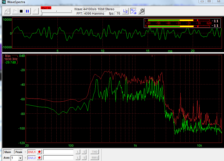

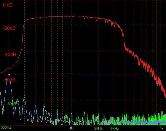

Dobrze jest zweryfikować czy filtr nie jest uszkodzony,... bo i takie się zdarzały wśród sprzedawanych z drugiej ręki.. też to robię na VNA,
natomiast często sprawdzam przenoszenie całego toru odbiorczego RX, czyli filtr jest już w "naturalnych" warunkach i do tego dochodzi charakterystyka przenoszenia całego toru m.cz. Można to robić wieloma programami komputerowymi z sygnału m.cz., ja najbardziej do tego celu lubię korzystać z WaveSpectra wystarczy uruchomić generator kwarcowy lub w jakikolwiek sposób wytworzyć nośna na paśmie i przestroić odbiornikiem po tej nośnej, otrzymamy charakterystykę przenoszenia w dB. Nie trzeba żadnych drogich przyrządów pomiarowych.
Poniżej przykładowo przenoszenie samego toru m.cz. z filtrem aktywnym od dołu i od góry w odbiorniku homodynowym. Jak widac od dołu wyszło o 100 Hz za wysoko (odcina od 400 Hz zamiast od 300 Hz), a od góry jakoś opada, ale mogło by być lepiej,... na ucho tego się tak nie wyczuje. Można takim sposobem ustawiać np. BFO w stosunku do zbocza filtru. Analizatorem VNA takiego testu już nie da się zrobić,.. zabawa jest super, program darmowy, realizacja prosta, żadnych dopasowań do miernika, sygnał m.cz. na kartę dźwiękową...
Test przenoszenia m.cz. homodyny:
Tak wygląda obraz odbioru na odbiorniku SDR (zielony wykres to aktualnie odbierany sygnał, czerwony to uzyskana obwiednia - przy dłuższym słuchaniu obwiednia zrobiła by się bardziej liniowa):
