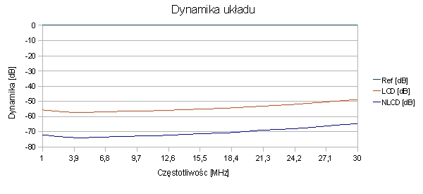

Przy okazji zmierzyłem dokładniej dynamikę miernika. Na rysunku znajduje się prosta odniesienia (0dB) oraz dynamika dla układu z założonym wyświetlaczem LCD (krzywa LCD) oraz krzywa dla układu bez wyświetlacza (NLCD). jak widać układ z założonym wyświetlaczem traci na dynamice ok. 16dB!. Z drugiej strony w pokazanym układzie udało mi się uzyskać dynamikę ok. 70dB bez specjalnego ekranowania wyjścia sygnału oraz wejścia. W rzeczywistości istnieje jeszcze pewien 'zapas' dynamiki (6-10dB) jeśli mierzony układ będzie miał dodatnie wzmocnienie. Wpływ wyświetlacza na dynamikę jest dość oczywisty jeśli weźmie się pod uwagę, że wzmacniacz AD8307 w obudowie DIL leży tuż pod płytką wyświetlacza (gdzie działa przecież stale procesor obsługujący i odświeżający dane). Jeśli zdecyduję się więc wybrać wariant z wyświetlaczem graficznym LCD muszę wziąć pod uwagę odseparowanie obu elementów pod kątem wzajemnego wpływu.

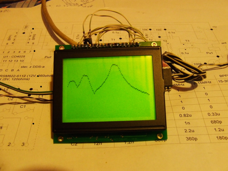

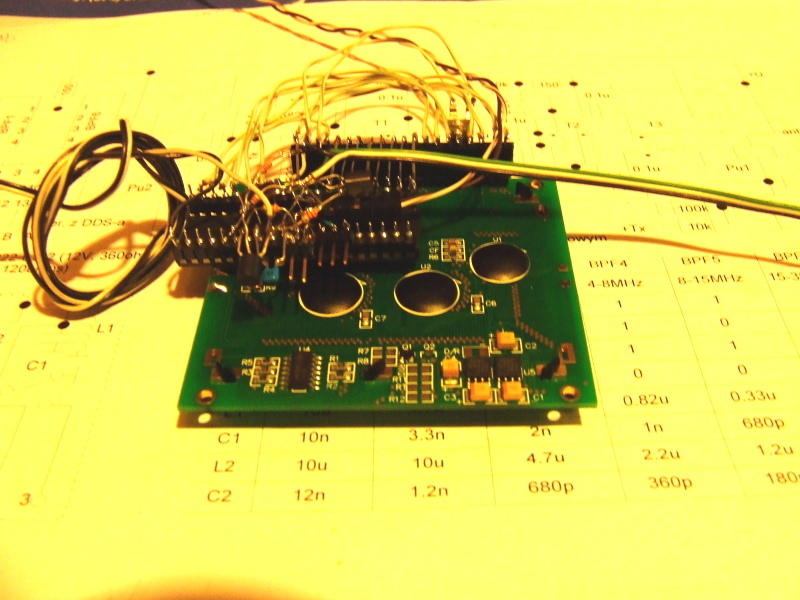

Ponieważ miałem w szpargałach wyświetlacz graficzny 128/64 (kontroler typu sed), który kiedyś zakupiłem do celu , którego już nie pamiętam ;-), to okazał się on idealny do realizacji pomysłu przenośnego analizatora. Na razie zmontowałem mikrokontroler (ATMega 32) sterujący wyświetlaczem na drutach na łączówce wyświetlacza :

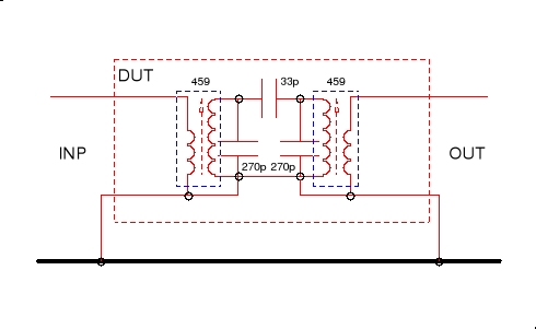

Ponieważ najlepiej udokumentowana jest współpraca ATMega z wyświetlaczami sterowanymi kontrolerem T6963 to najpierw stoczyłem walkę z wyświetlaczem sed zmuszając go do pracy i poznając ograniczenia oraz właściwości. Następnie sporo czasu spędziłem na właściwym połączeniu obu mikrokontrolerów przez RS. Wydaje się, że oba te problemy są już za mną ale dziś czasu starczyło jedynie na prosty test pracy. Do testów wybrałem filtr pasmowy pracujący w zakresie ok. 3.5-4MHz zrobiony jak na schemacie:

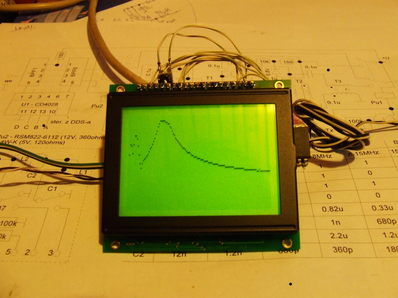

Analizator pokazuje charakterystykę tego filtra w zakresie 1-11MHz za pomocą przebiegu liniowego następująco:
Ten sam filtr analizowany przy przestrajaniu logarytmicznym pokazuje na wykresie znacznie więcej ukrytych szczegółów:
Dynamika układu w całej skali (w pionie) wynosi ok. 55dB (sam generator analizatora działał z wyświetlaczem LCD 2*16, który mi pozwala jako tako sterować pomiarem ale przez to tracę ok. 15-20dB na dynamice). Zastanawiające są dwa lustra poniżej pasma pracy filtra, prawdopodobnie wynikają z harmonicznych w sygnale z generatora. Muszę jednak przejść z technologii pajęczynowej na jakąś bardziej stabilną, która pozwoli mi na stabilne sterowanie całością urządzenia i zajęcie się detalami rozwiązania. Najpierw więc muszę zrobić płytkę drukowaną dla wyświetlacza graficznego LCD oraz jakieś pudełko na całość. Zamierzam wyposażyć kompletny analizator z graficznym wyświetlaczem LCD w 3 lub 5 klawiszy, z których jeden będzie funkcyjny a pozostałe służyć będą do ustawienia zakresu pracy w dziedzinie częstotliwości oraz w dziedzinie tłumienia. Będzie również możliwość ustawienia poziomej linii dla określenia pasma na zadanym poziomie oraz linii pionowej dla określenia częstotliwości charakterystycznych punktów wykresu. Na razie wydaje się, że największym ograniczeniem jest moc obliczeniowa procesora ale to normalne przy aplikacjach graficznych co widać najlepiej po technologii kart graficznych dla PC, które nierzadko kosztują więcej niż reszta komputera ;-). Widać również ograniczenia pamięci na dane choć ma to mniejsze znaczenie i da się obejść przez odpowiednią organizację pomiaru. .Niemniej widać już, że możliwa jest praca w trybie rzeczywistym a odświeżenie wykresu zajmuje ok. 1 sek dla 128 pomiarów w paśmie analizy przy prędkości połączenia szeregowego 9600bps. Liczę, że lepiej organizując przesyłanie danych zmniejszę czasy reakcji co najmniej o połowę.
