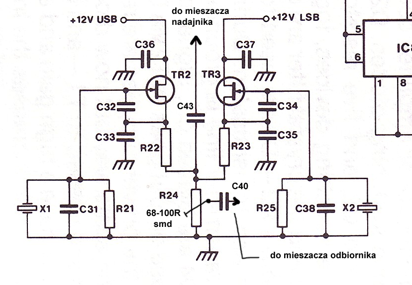

Prosta modyfikacja BFO, z wykorzystaniem potencjometru montażowego smd tak by była możliwość dopasowania poziomu sygnału na demodulator odbiornika przy jednocześnie większym sygnale na modulator nadajnika. Wymagało by to przeróbki ścieżek na płytce - propozycja raczej do kolejnej wersji. W obecnej wersji można uruchamiać jak jest, godząc się z większymi szumami odbiornika.
W aktualnej płytce można by ew. dołożyć rezystor w szereg z C40. Trzeba by poeksperymentować z wartością. Postaram się sprawdzić czy takie rozwiązanie wpłynie na poprawę pracy odbiornika. To był aby najłatwiejsza zmiana na dziś.
