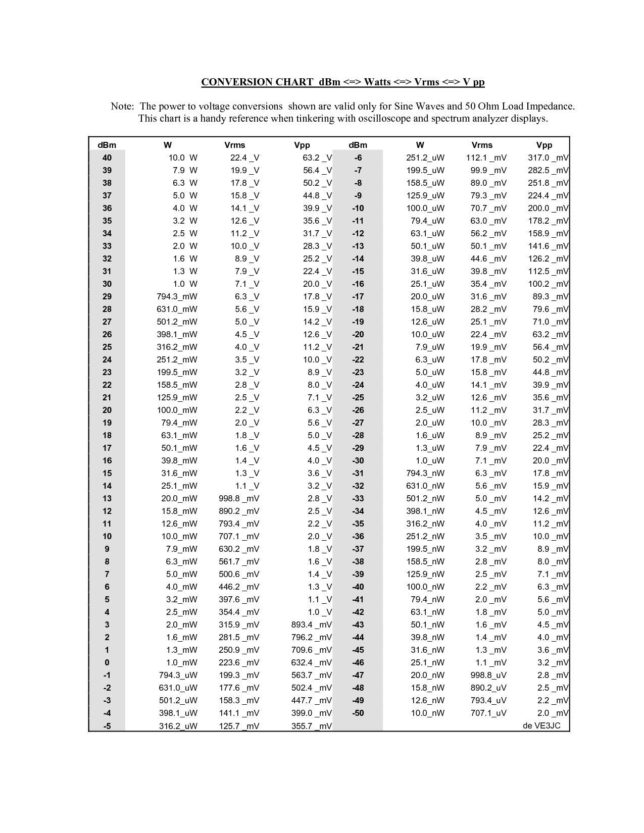

Msza rację, dobrze liczysz,... +7 dBm na 50 omach to jest około 500mV a nie około 700 mV chyba za szybko pisałem dużo wątków szło... nie zwróciłem później uwagi na to, ale dobrze że zauważyłeś. 700mV ma odniesienie to pewnej okrągłej wartości 10 dBm i zarówno 10 mW.
W załączeniu tabela bez liczenia logarytmów,...
Słychać na wzbudnicy dosyć dobrze, choć można jeszcze zawsze coś poprawić... i będę jeszcze do tego dążył. Kto słucha może się zachęci do szybszego składania... ale jakoś mało informacji od innych jak im idzie i mało innych wideo...
