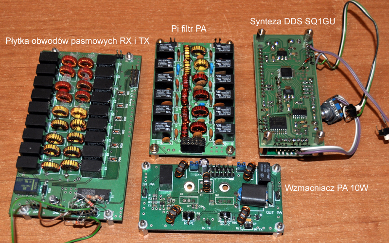

Jeśli jesteśmy już na tym etapie, że wzbudnica z odbiornikiem prawie działa, to może niektórzy zastanawiają się nad obwodami wejścia, PA i może VFO (DDS)???
Moja propozycja jest wykorzystać następujące układy (ja będę je wykorzytywał):
- obwody wejściowe odbiornika, PA i Pi-filtr wg. SP7NJR projekt omega (pliki ze schematami poniżej),
- VFO DDS SQ1GU - synteza steruje przełączaniem pasm na płytkach wg. SP7NJR oraz posiada funkcję nadawania CW bez pośredniej (generacja sygnału CW wprost na częstotliwości nadawania). Link do opisu syntezy poniżej.
http://sq1gu.tobis.com.pl/index.php?opti...Itemid=110
Być może są jeszcze dostępne płytki u autorów.
Tak wygląda ten zestaw zmontowany u mnie.
