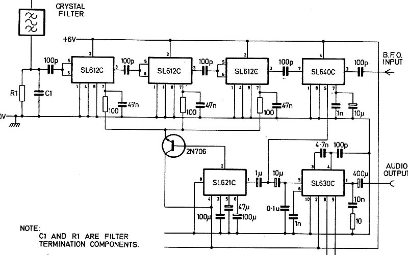

Znalazłem jeszcze coś takiego w opisach fabrycznych Plesseya, może warto sprawdzić??? Tranzystor w obwodzie sterowania automatyki... może to coś zmieni? I sygnał do automatyki prosto z demodulatora? Jutro posprawdzam różne rozwiązania, trzeba doprowadzić to do prawidłowego funkcjonowania jak w fabrycznych urządzeniach.
