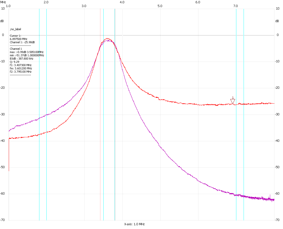

Pomiary, koledzy pomiary!
Wstępny wynik pomiaru. Kolor filoletowy to klasyczny filtr dwucewkowy wg PA3AKE/SP2JJH/SQ4AVS 50 omowy, a czerwony to ten z rezonansami do masy i kondensatorkiem sprzęgającym (w trakcie optymalizacji...)
cdn.
MAc ale super ! około południa go zlutuję i pomierzę. Net mi odcięli na kilka godzin ... to bym już go zrobił, ale teraz koniec zabawek - trzeba się chwilę zdrzemnąć.
73 JERZY SQ9RFC
