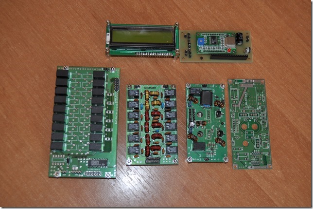

Udało mi się uruchomić płytkę - część odbiorczą od pierwszego włączenia. Mam jakiś problem z automatyką,... źle pracuje i wprowadza zniekształcenia. Jutro posprawdzam o co chodzi. Może powodem jest to że zasilam układy z 5V zamiast 6V, brakło mi stabilizatorów na 6V. Jak jest u was?
Film z uruchomienia, na 80m, układ bez podłączonych obwodów wejściowych (sygnał z anteny idzie prosto na mieszacz diodowy). DDS pracuje na niskim poziomie sygnału na mieszacz diodowy tylko -8dBm (docelowo ma być +7dBm jak dołożę wzmacniacz).
Tu film - odbiornik idzie bez automatyki.
http://youtu.be/Ha73sQrkphA
Jako obwody wejściowe RX i filtr pasmowy TX oraz PA TX będę stosował płytki z Omega projekt.
