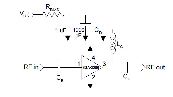

Faktycznie, odnośnie tego zasilania płytki TX/RX - błąd nie jest w ścieżkach, ale na schemacie w odwrotnym oznaczeniu pinów złącza krawędziowego TX jest pin 1, a RX jest pin 14.
Pytanie w kwestii mieszacza diodowego i VFO do płytki, ja będę używał syntezy DDS (AD9850), do mieszaczy diodowych jest potrzebny duży sygnał (+7dB) na 50 omach, żeby to uzyskać stosuję po syntezie dodatkowy wzmacniacz na układzie w technice 50 omowej np. na SGA-3286 http://allegro.pl/wzmacniacz-w-cz-sga-32...61126.html może warto by w kolejnych płytkach zaprojektować już taki wzmacniacz na płytce wzbudnicy?
