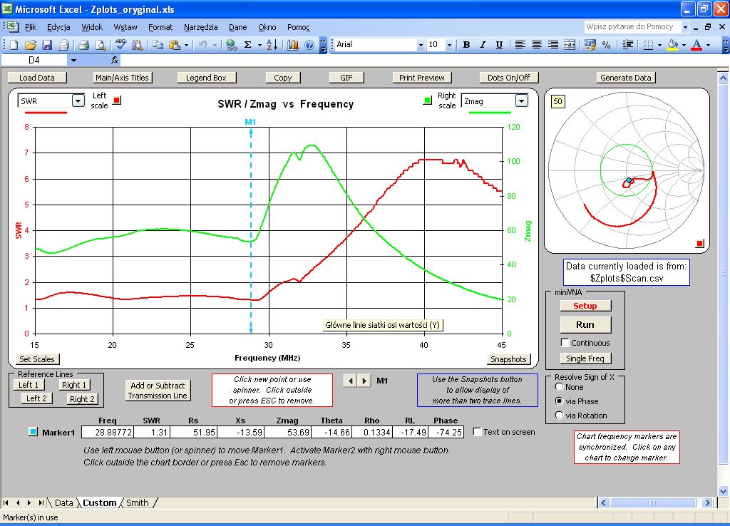

Wymieniłem lcd HY28A na HY28B.
Radio ożyło. Częstotliwość nadąża za gałką.
Dodam, że HY28A sterowanie SPI (czyli wolne)
HY28B sterowanie równoległe (szybkie).
Zniknęły efekty piszczącego brumu przy ściemnianiu ekranu.
Wykonałem wszystkie poprawki.
Jest szum na S=3 bez pisków, brumów,bez wzbudzania przy głośniejszym słuchaniu.
Ostatnią zmianą było wstawienie w linię SDA i SCL, rezystorów po 470 om.
Na 28MHz przy próbie zmiany częstotliwości napis 28,000000MHz zmienia się z białego na czerwony.Jest to utrata kontaktu z Si570.
Może coś przeoczyłem, albo za duże R=470

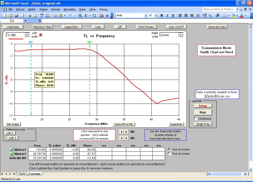

Zestroiłem filtr LPF ( 18-29MHz). L16,L20,L24 = 0,32uH 9zw,C48,C60 = 128pF,
C52,C56 = 256pF
Na załączniku nr1 widać efekty przebiegu i tłumienia.
Na załączniku nr2 swr i impedancję Z.
Tak wygląda pomiar Max6.
To tłumienie, poza pasmem jest mizerne.
Może mam coś z analizatorem.?
