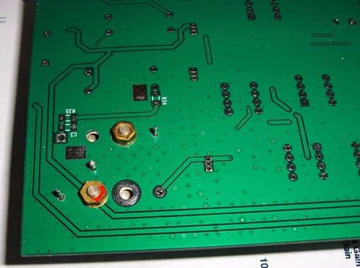

Witam ponownie,
Chciałbym tym razem pokazać jak wygląda płytka z powierconymi otworami na ścieżkach z obejściami. Będę próbował projektanta PCB, Pana Michała, namówić na zmianę tego fragmentu w następnej edycji tych płytek. Ponieważ sprawa z kolejnym zamówieniem PCB w Chinach wydaje się być przesądzona, to prosiłbym Szanownych Kolegów o podpowiedzi co można by w tym projekcie jeszcze zmienić. Oczywiście nie chodzi nam o całkowitą zmianę układu ale o jego miękką modyfikację. Zastanawiamy się np. czy warto by było wprowadzić w ten projekt odwracalny wzmacniacz na tranzystorze KP903? A może też zastosować diplekser? Tutaj potrzeba tęgiej głowy konstruktora. Gdyby doświadczeni Koledzy zechcieli takie aplikacje narysować, to myślę, że pięknie byśmy im dziękowali. Wprawdzie Kolega SP2JQR zamieścił fajny artykuł o takim rozwiązaniu ale jak go zaaplikować do G4CLF?
