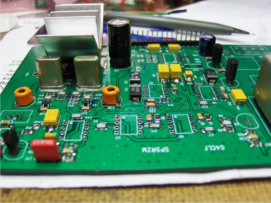

Jeden z Kolegów posiadających nowe, zmodyfikowane PCB już zaczął intensywnie pracować przy składaniu wzbudnicy. Częściowo uruchomił też kilka fragmentów układu. Przy okazji okazało się, że kwarcowy filtr jest zaprojektowany w pozycji lustrzanego odbicia i w związku z tym trzeba go montować z drugiej strony płytki lub też wiercić otwory i podłączać go "drutami". Operacja jest mocno inwazyjna ponieważ takie wiercenie przecina ścieżkę zasilającą RX i trzeba wówczas robić tzw. obejście. Przełożenie filtru na drugą stronę PCB nie wymaga żadnych zmian na płytce. Kwestia leży w estetyce.
Jak do tej pory Koledze udało się bez problemów uruchomić stopień m.cz. Zostało również wmontowanych trochę układów pasywnych. Zostały też uruchomione kwarcowe generatory wstęg. Bez obciążenia mieszaczem obydwa generatory dają 0,5V pp.
Pozdrawiam wszystkich czytających.
sp5rzm Jerzy
Zdjęcie z etapu budowy wzbudnicy.
Witam wszystkich zainteresowanych naszą wzbudnicą Kolegów,
Spieszę z informacją, że Mietek już bliski jest zakończenia pracy przy uruchamianiu płytki. Niestety dzisiaj nie dostałem od Niego żadnych zdjęć. Mam nadzieję na kolejne fotki w najbliższych dniach.
Elementy w zasadzie są już obsadzone lecz pozostała kwestia, tego czy początkowo uruchamiać odwracalny wzmacniacz na j310 czy od razu na MMBFJ310 w wersji smd? Tego jeszcze Mietek chyba jednoznacznie nie rozstrzygnął. Spodziewam się w najbliższych dniach jakiegoś krótkiego filmu z odsłuchu Jego odbiornika. Jak takie nagranie by powstało, to za zgodą Mietka umieszczę je na Youtube i podam tutaj link.
