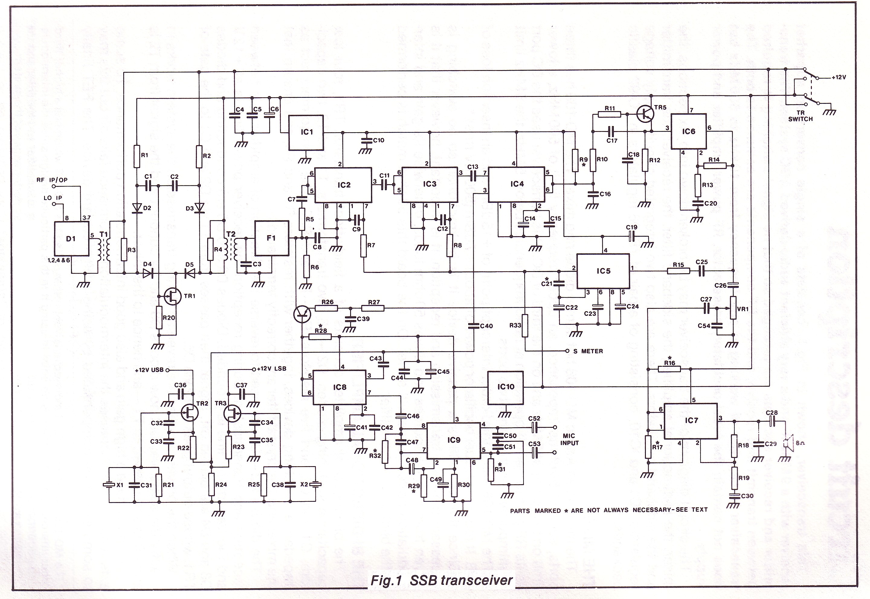

Witam Wszystkich Kolegów, a zwłaszcza tych, którzy zaangażowali się w budowę kultowej wzbudnicy SSB projektu G4CLF. Konstrukcja pochodzi z lat siedemdziesiątych lecz mimo "podeszłego wieku", z powodu swojej prostoty i łatwości uruchamiania, jest nadal atrakcyjnym tematem dla tych wszystkich Kolegów, którzy chcą mieć prosty i własnoręcznie wykonany transceiver.
Zakładam obecny temat w celu możliwości wymieniania się informacjami, doświadczeniami przy uruchamianiu, i poradami płynącymi od tych osób, które posiadają sporą, krótkofalarską wiedzę konstruktora.
Pozdrawiam wszystkich serdecznie i życzę osiągnięcia pomyślnych rezultatów.
SP5RZM
İmage Aby pozostali Koledzy z forum wiedzieli o jaką konkretnie konstrukcję wzbudnicy chodzi zamieszczam jej schemat ideowy oraz inne pomocne materiały. Wprawdzie w innym temacie na sp-hm wspomniany wyżej schemat już się pojawił lecz doszedłem do wniosku, że lepiej by cała dokumentacja była dostępna pod jednym adresem.
A tutaj mamy schemat ideowy po lekkiej korekcie. To właśnie ten układ budujemy.
