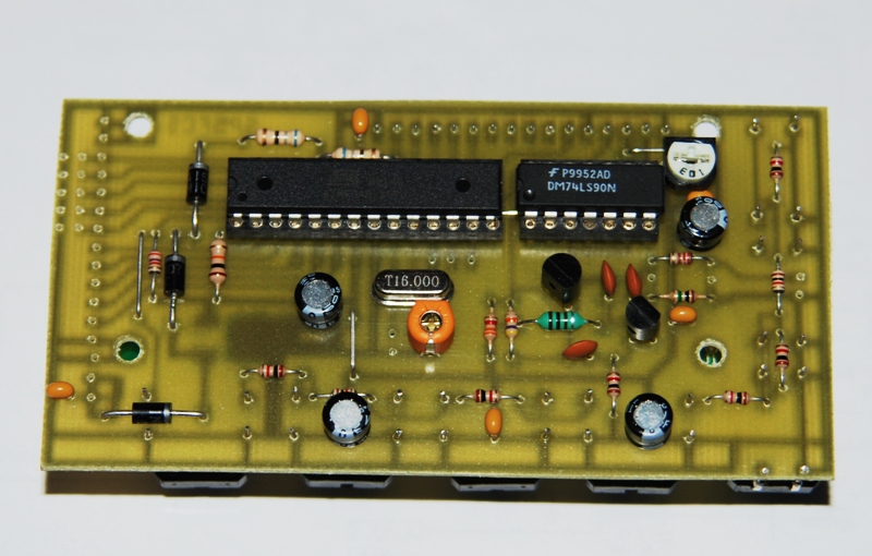

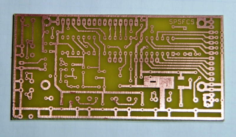

Moja nowa skala a raczej "komputer pokładowy QRP" nie jest przewidziana na konkurs PUK dlatego mogę bez problemu publikować wszelkie informacje. Osobiście jestem zwolennikiem projektów od początku otwartych z możliwością szerokiej dyskusji na etapie powstawania urządzenia dlatego będę wdzięczny za wszelkie propozycje i uwagi.
Pomysł na to urządzenie powstał podczas budowy TRX wg F6BQU. Zastosowanie mikroprocesora oraz wyświetlacza LCD w typowej skali pozwala na łatwą rozbudowę o dodatkowe funkcje przydatne w eksploatacji urządzenia. Tak powstał mini komputerek pokładowy, który mierzy i wyświetla kilka najistotniejszych parametrów TRX-a QRP (częstotliwość, napięcie zasilania, S_metr, moc, SWR). Sterownik posiada również możliwość ustawienia kilku parametrów i konfigurację urządzenia.
Konstrukcja urządzenia jest bardzo prosta, druk jednostronny, procesor ATmega8 w podstawce, elementy przewlekane, klawiatura z pojedynczych klawiszy.
Schemat oraz płytka drukowana powstały w KiCadzie.
Aktualnie trwa testowanie oprogramowania. Program sterujący w postaci HEX opublikuję na forum.
Na początek widok płytki prototypowej, zdjęcie od strony LCD oraz elementów.
