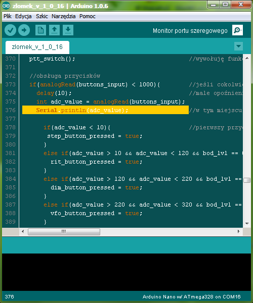

Szczerze mówiąc Michał to nie mam pomysłu dlaczego tak się u Ciebie dzieje.
Spróbuj podejrzeć w monitorze portu szeregowego jakie masz wartości z ADC dla każdego przycisku. Jest w kodzie odkomentowane wysyłanie tych danych na port szeregowy więc będzie widać.
Przy okazji, wyczyściłem repozytorium SVN na google code i wysłałem tam pokolei wszystkie kolejne wersje złomka. Dzięki temu w łatwy sposób można porównywać zmiany pomiędzy wersjami.
https://code.google.com/p/zlomek/source/list
Można zmiany wyświetlać w taki sposób:
https://code.google.com/p/zlomek/source/detail?r=2
Albo w taki:
https://code.google.com/p/zlomek/source/...zlomek.ino
W kazdym przypadku po prawej na górze mamy nawigację do kolejnych wersji i zmian z tym związanych.
