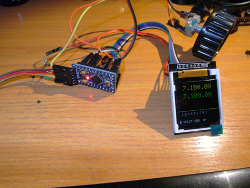

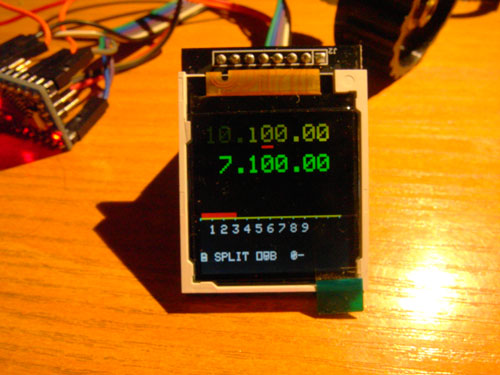

İmage İmage Heniek się zrobił lekko tęczowy. Ale to chyba nic złego.
Wczoraj przyszedł zamówiony kolorowy wyświetlacz 1,44''.
o taki:
http://www.ebay.com/itm/400684713153?_tr...EBIDX%3AIT
Jest trochę kłopotów, bo trzeba grzebać w bibliotece, ale da się.
Ponieważ nie chciało mi się robić konwertera poziomów (LCD chodzi na 3.3v) to wziąłem arduino mini pro 328/3,3V/8MHz. Ma to również tę zaletę, że nie ma wbudowanego usb i ładuję go przez osobne ft232. Oznacza to, że można łatwo zrobić między nimi optoizolację.
Wyświetlacz jest wolniejszy niż nokia i trzeba troszkę pokombinować - ale efekt jest sympatyczny.
Kod się komplikuje, bo najpierw muszę "wydrukować" na czarno starą częstotliwość a następnie "kolorowo" nową - i to powoduje lekkie migotanie przy przestrajaniu - ale postaram się znaleźć na to lekarstwo.
Na razie wstępny obrazek, bez rita i xita oraz bez innych bajerów - ale daje pogląd jakie są możliwości tego maleństwa.
