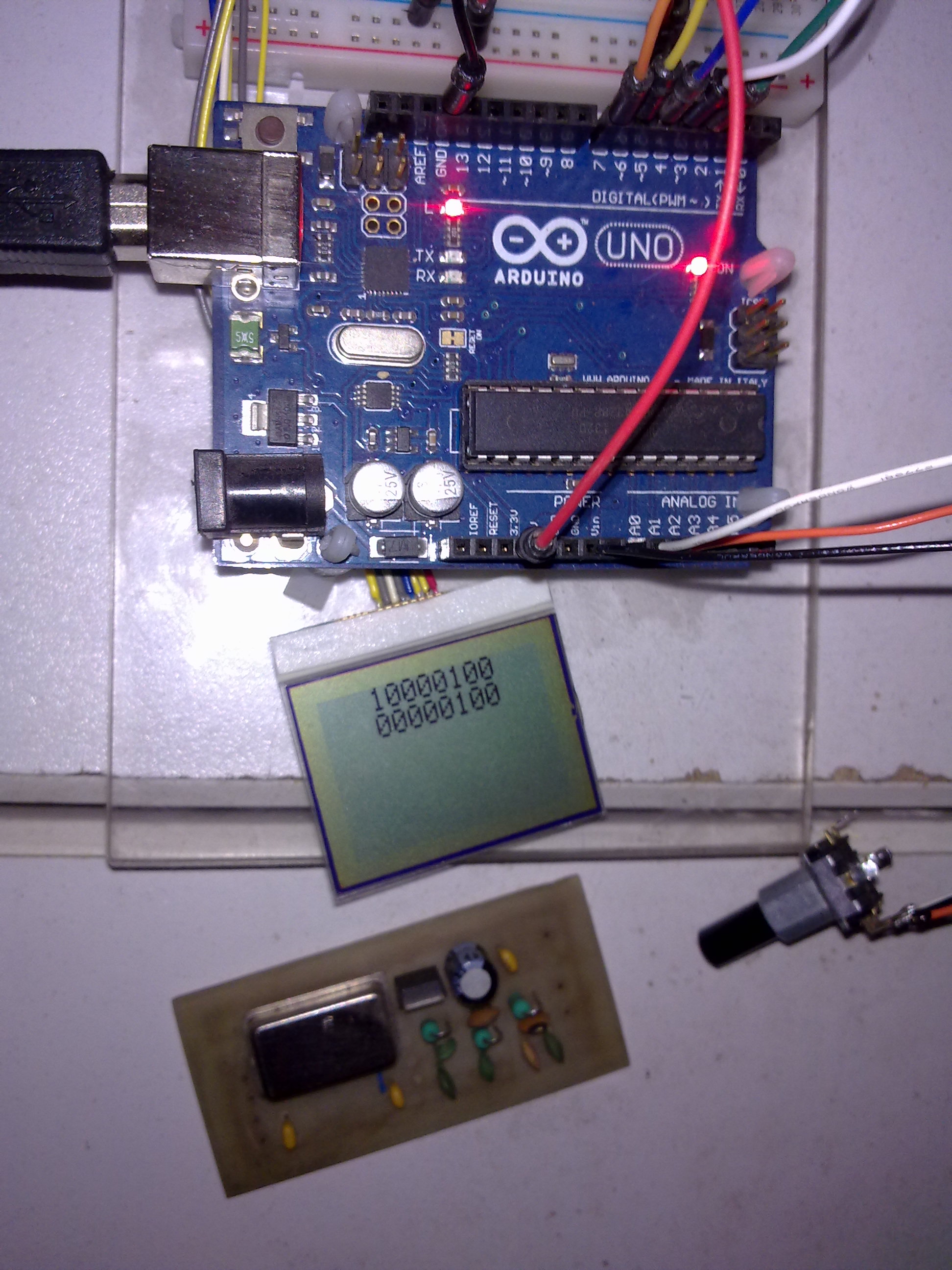

Witam dzekuje za odpowiedz a na temat AD9850 sie zgadzam jest to opisane jasno i nie kombinujemy
Ale ja mam AD9851 z zegarem 30Mhz PCB home made i podpiecie jest:
Kod:
//syntezer pin - arduino pin
//CLK - PIN 8
//FQUP - PIN 9
//BitData - PIN 10
//RESET - PIN 11
a co z sterowaniem dds-a zegar nie pasuje 30 zamiast 125MHz brak 6x zegar itp.
czy najlepiej wydać na nowy DDS z AD9850 i mieć święti spokój na razie potem pomyśleć o AD9851
