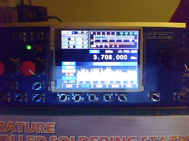

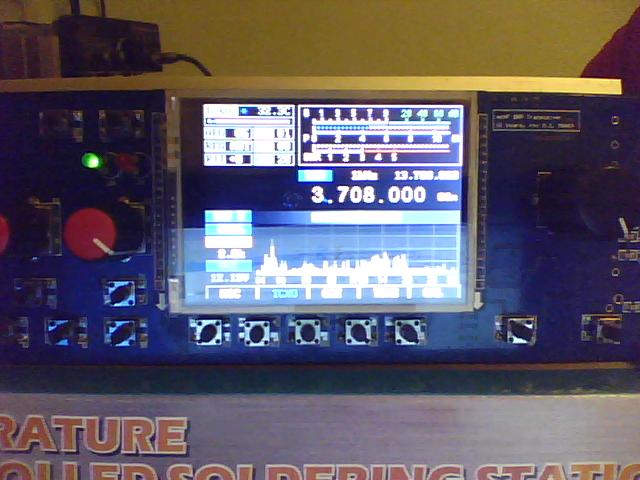

Trochę się uspokoiłem.A jak jest z PTT ?.
Trochę to przekręciłem.Chodzi mi o ATT.
Jak miałem wersje 181 i wyrzuciłem Q2 i Q1 to odbiór był porównywalny do mojego husarka.
I spektrum działał prawidłowo.I szumów nie było.Szum pojawiał się dopiero jak przypiąłem antenę.
Teraz z wersją 189 i szumem bez anteny na poziomie s=3 (przy nastawie RFG=0 ) nie wyczuwa anteny.
Samo wypięcie Q2 (wy lutowanie) powoduje przyrost sygnału o 3s.Ten tranzystor mocno tłumi sygnał.
Zaraz wy lutuję Q2 i Q1 i opiszę zachowanie odbiornika.
Bez anteny i z anteną.Widać ile jest szumu ta niebieska linijka prawo góra.
Słaba jakość.nie mam czym zrobić te zdjęcia

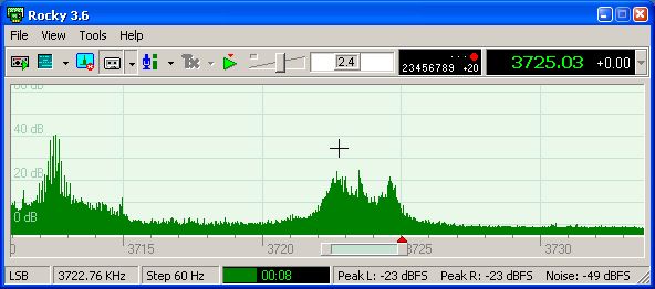

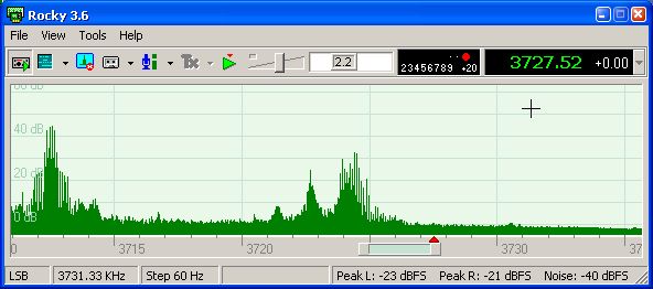

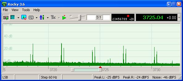

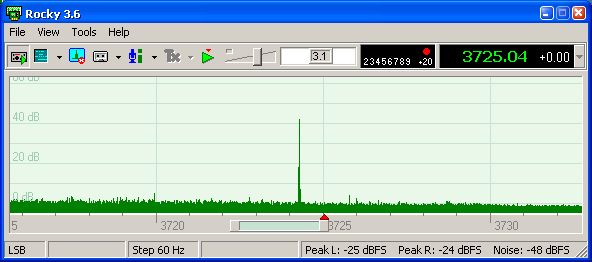

Zrobiłem pomiar sygnału.
odbiornik sdr + laptop
Nadajnik :750Hz,moc=FULL załącznik nr1
750Hz moc 5W załącznik nr2
mój sygnał mowy 5W załącznik nr3, F nadawania 3,725MHz
İmage , İmage , İmage
Wnioski.
Moc = 5W sygnał LSB poprawny.Na FULL, no coś nie tak.Ustawiałem prąd PA BIAS od 0 do 50
Dodam,że Tx obciążony r=50om.
Sdr antena inwerted V
Jeszcze jeden załącznik.
Spektrum mojego sygnału. F=3.725MHz
