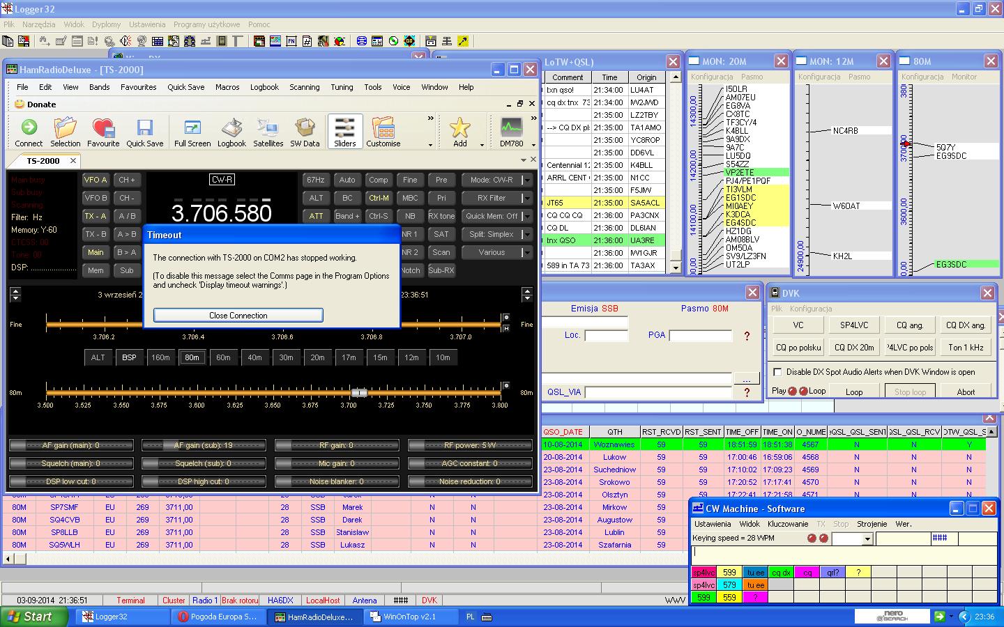

Po kilku sekundach pracy manipulatorem na CW (z wewnętrznego klucza sterownika syntezy) zostaje jakby zerwane połączenie z komputerem o czym świadczy pojawiające się okienko programu HRD ze stosownym napisem oraz wygaszone diody RX i TX na płytce interfejsu (aczkolwiek nie do końca, bo co 1 sek. miga wówczas zielona dioda RX) - klucz jednak pracuje prawidłowo i można kontynuować łączność. Po zakończeniu nadawania telegraficznego okienko samoistnie znika i synteza jest znowu połączona z kompem. Jest to pewien mankament, ale w sumie mało uciążliwy - o zjawisku tym pisał Adam w poprzednich postach. Procesor sterownika syntezy robi ,,bokami".
