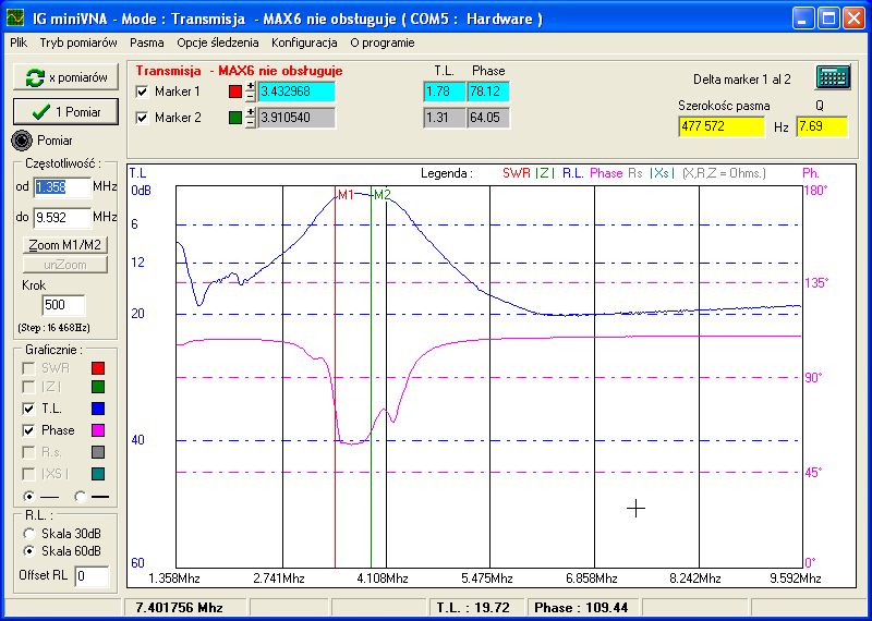

Zestroiłem filtr BPF dławikowy na 80m.
W tym programie chyba już więcej się nie da .
Ale już tu widać w paśmie przepustowym tłumienie <3db.
Na drugiej harmonicznej 7MHz tłumienie około 20db.
Myślę,że idę w dobrą stronę.Proszę o potwierdzenie lub negację.
Jutro zrobię ten pomiar w SVNA306.Jak go opanuję.
W załączniku pomiar.
