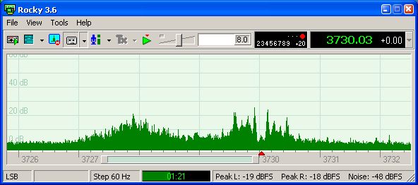

W załączniku przebieg mojego sygnału na ekranie.
F nadawania 3,730MHz
szerokość sygnału od 3,727 do 3,730 to LSB a od 3,730 do 3,731 to USB.
Szerokość pasma 4kHz. O to USB za dużo.
Zmieniałem nastawy IQ GAIN i IQ PHAS od -32 do +32 nic to nie zmieniało.
