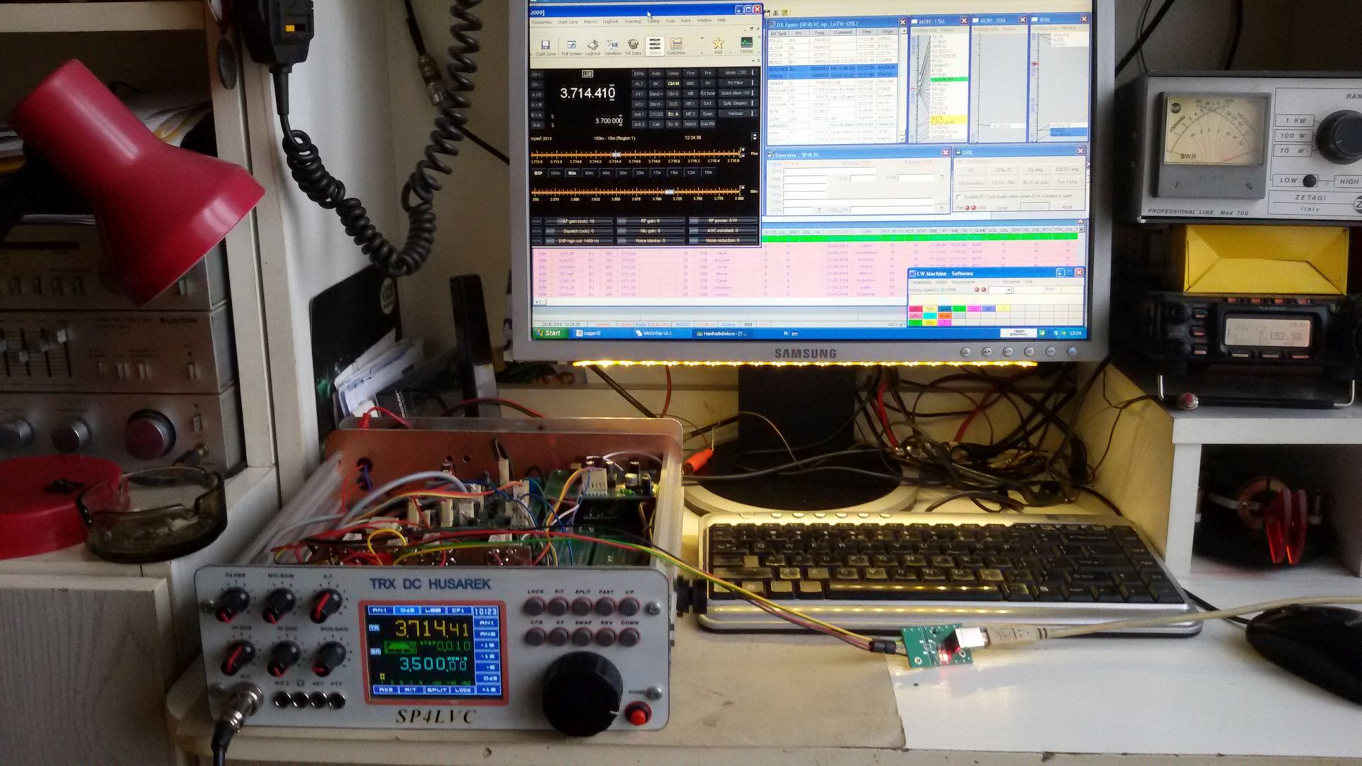

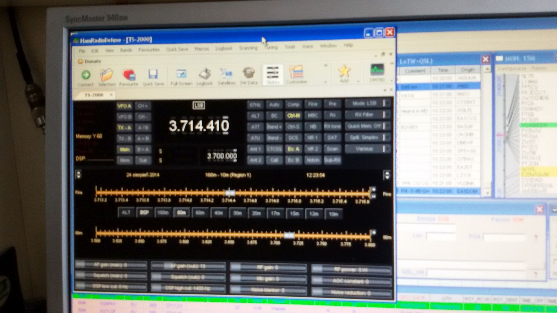

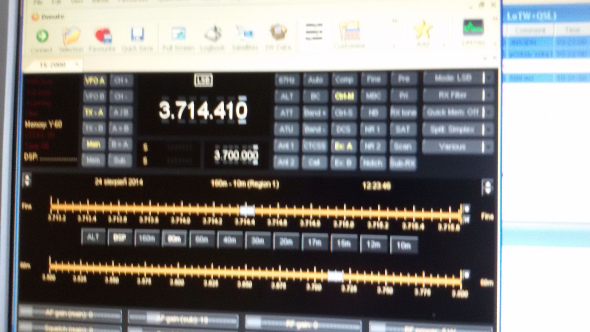

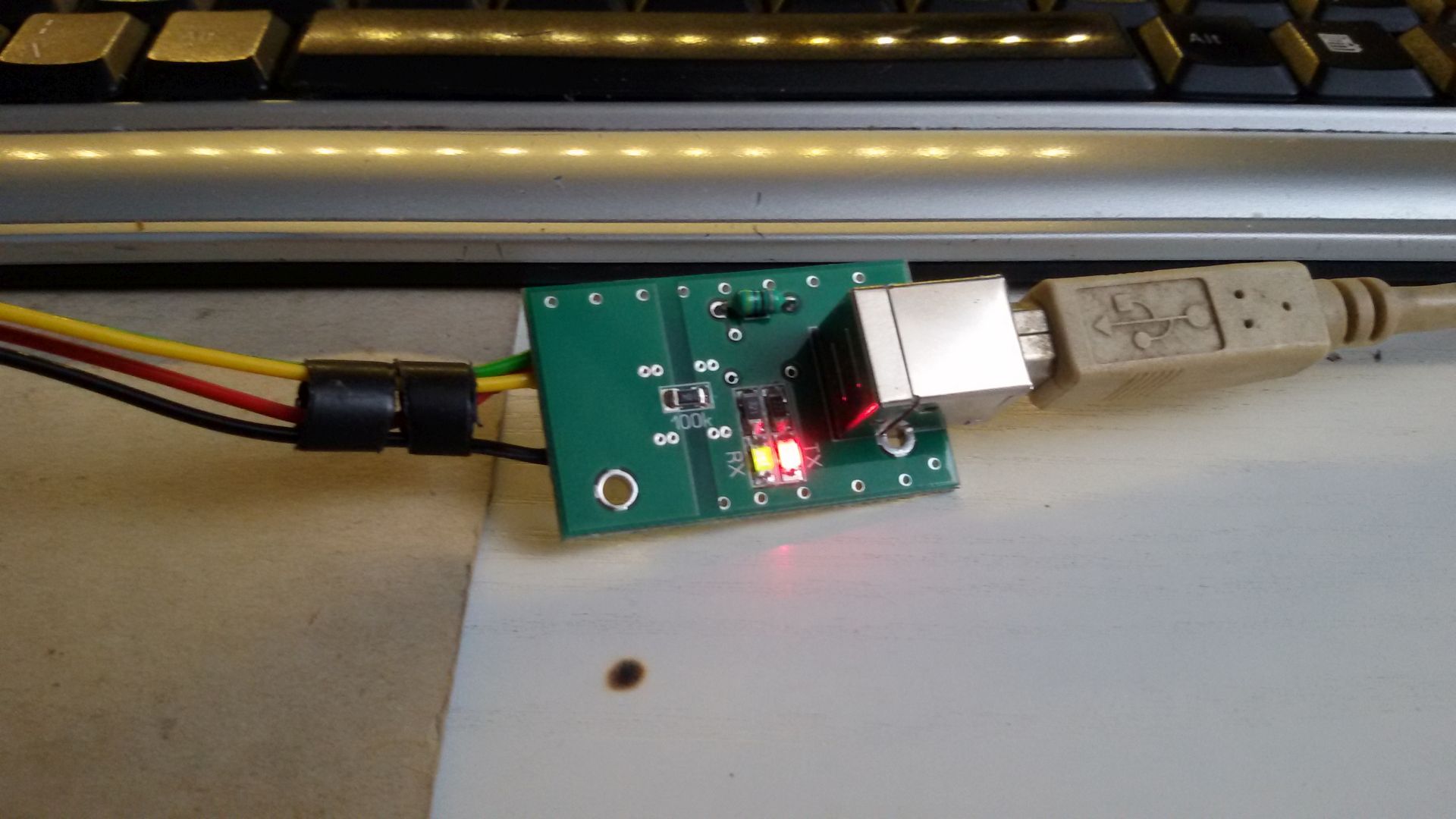

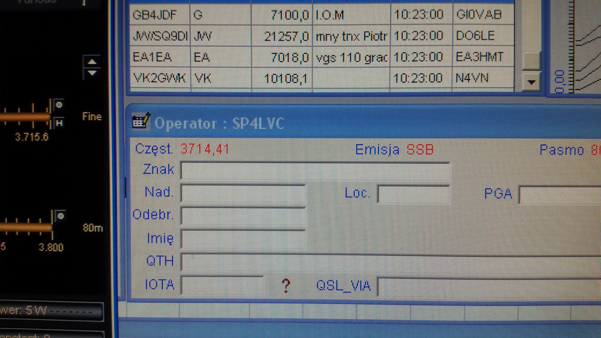

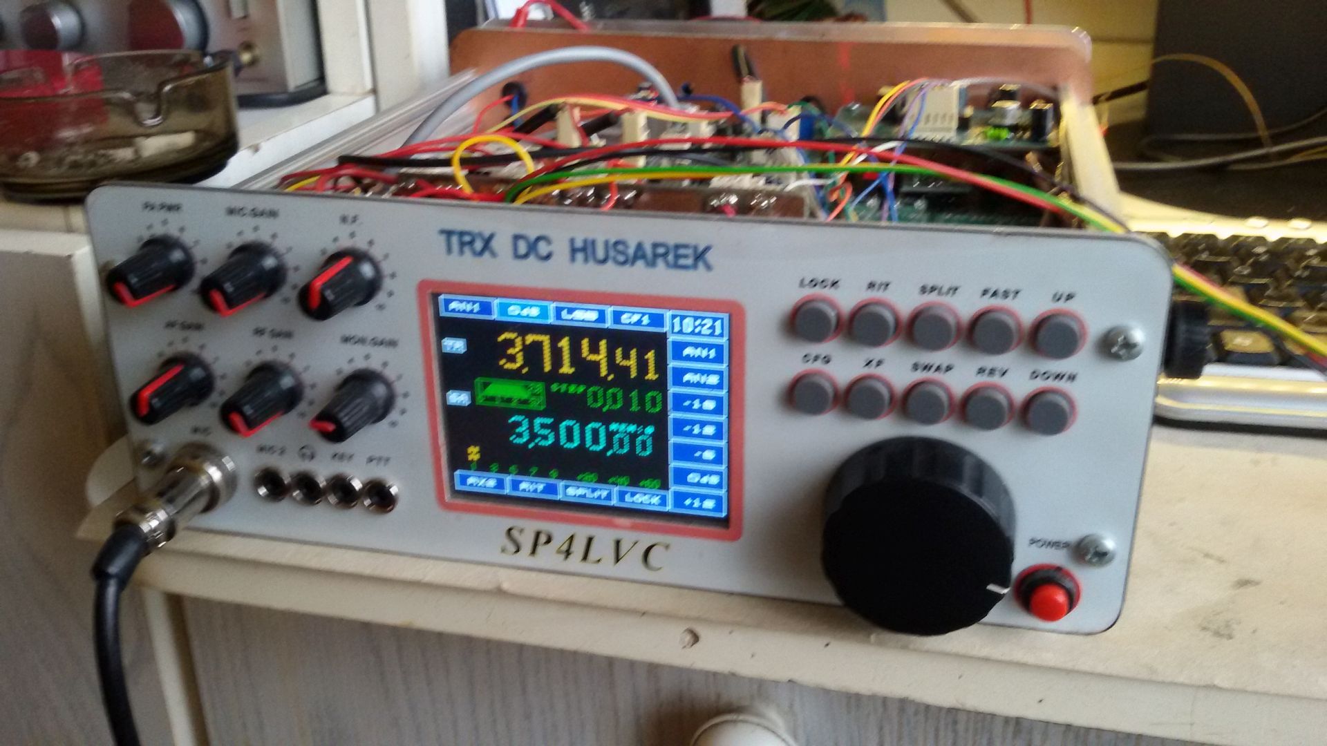

Po wgraniu przez Adama softu 1.15 do sterownika syntezy Husarek już współpracuje z programem HRD oraz jednocześnie z Logger32. Ten drugi program podłączony poprzez oprogramowanie N8VB vCOM oraz 3rd-Party Serial Port. Przy konfiguracji połączenia radia z HRD należy zdjąć ,,ptaszki" z okienek RTS i CTS. Synteza przestraja się płynnie. Nie zauważyłem dyskoteki na wyświetlaczu. Działa przestrajanie radia myszką, wybór VFO, zmiana pasm góra-dół (BAND+, BAND-), tłumik antenowy (załącza -12 dB), wybieranie wstęgi LSB,USB oraz emisji CW (CWU,CWL). Możliwe, że coś przegapiłem - jak wytropię nowe funkcjonalności, dopiszę. Jest to bardzo cenna możliwość (dzięki Adamie!), bo to kolejny krok do tego, aby radio stało się pełnowartościowym sprzętem ,,na bazę". Poniżej mały fotoreportaż.
