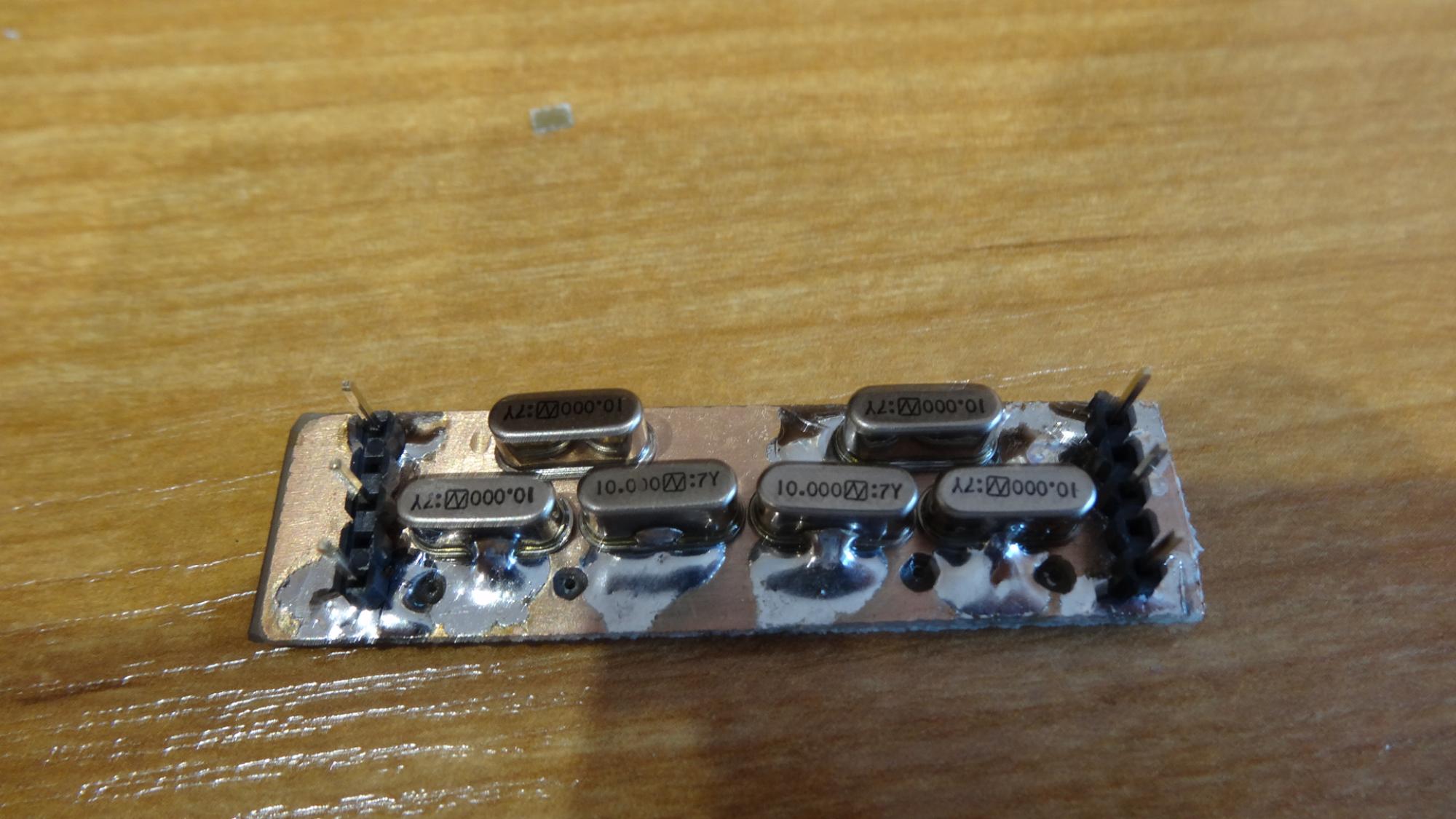

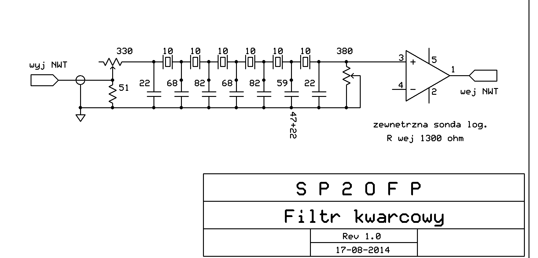

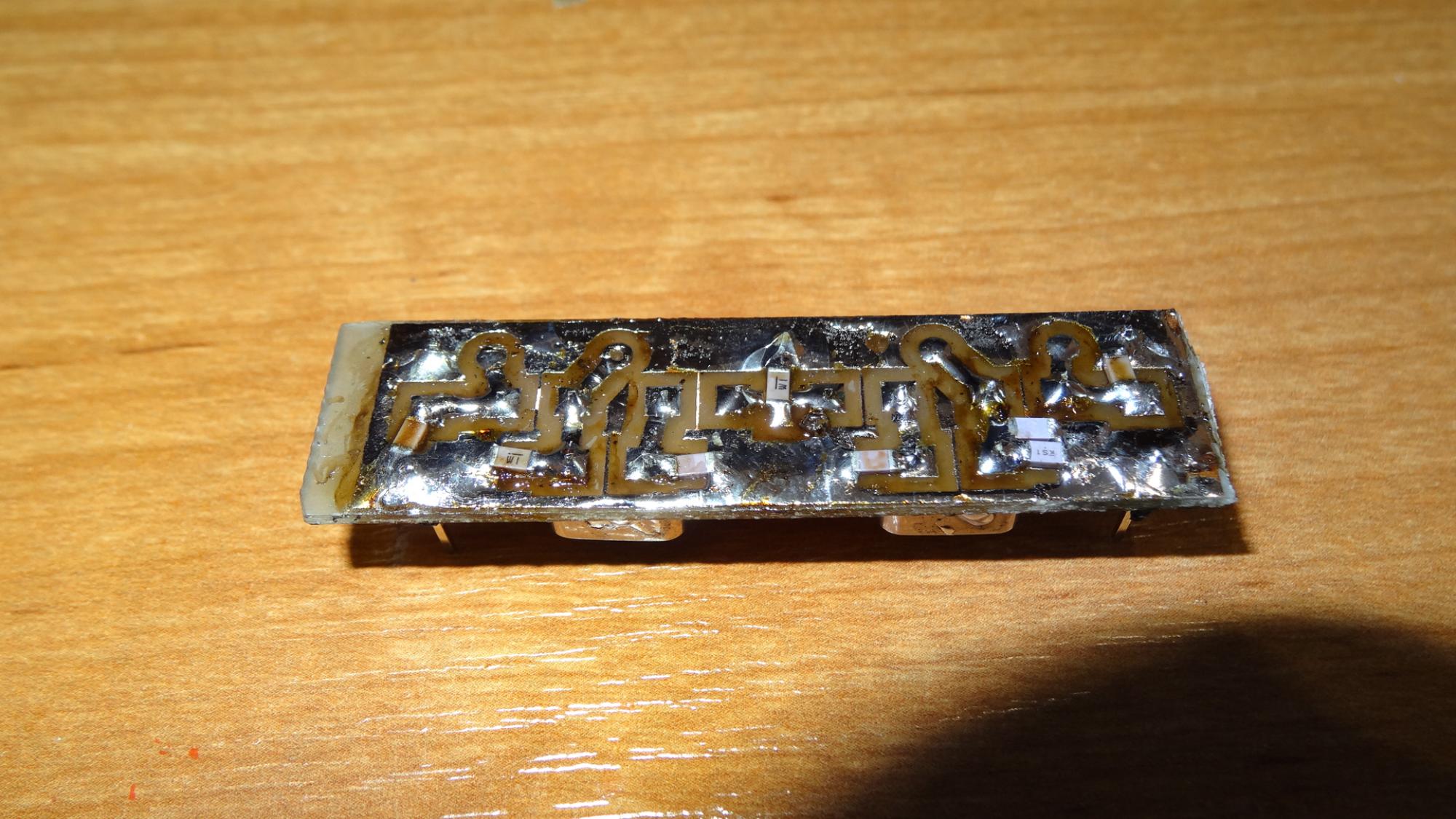

.pdf  Fiktr XF-10-obydwie charaterystyki t.pdf (Rozmiar: 20.04 KB / Pobrań: 1678) İmage İmage İmage Witam . Właśnie tak kombinowałem , dawałem poprzeczny kwarc w środku drabinki z trymerem ( jak notch filter) i mogłem ustawić go w zasadzie w dowolnym miejscu pasma i zbocza . Oczywiście coś za coś i charakterystyka od razu nie była taka ładna hi.. Miałem 50 szt kwarców obudowie AT-51 producent NDK i z nich dobierałem przy użyciu nwt . Starałem się wybrać 6 prawie identycznych, rez. równoległy dał wybór 25 szt a z nich szeregowy w zasadzie 5 szt . Obliczanie programem dało tylko ładny wynik na papierze , zastosowanie od razu kondensatorów stałych (smd) i ich kilkukrotne dobieranie nie dawało dobrego rezultatu . Wstawienie 7miu trymerów dało efekt po kilku minutach . Późniejsza ich wymiana na stałe dała poprawę tłumienia po za pasmem ponieważ już nie było takiego oddziaływania trymerów obok siebie .
Uzyskałem takie parametry - pdf - jak na pierwszy raz to uważam że nie źle .
Czerwony wykres to trymery , zielony z opisem to smd
Poproszę o podpowiedź co w praktyce daje układ T kondensatorów w środku takiego filtru - nie miałem odpowiednio przygotowanej płytki i nie mogłem sprawdzić.
Czy uzyskał bym bardziej strome zbocza - czy dla 6ściu kwarców wynik jest OK ?
