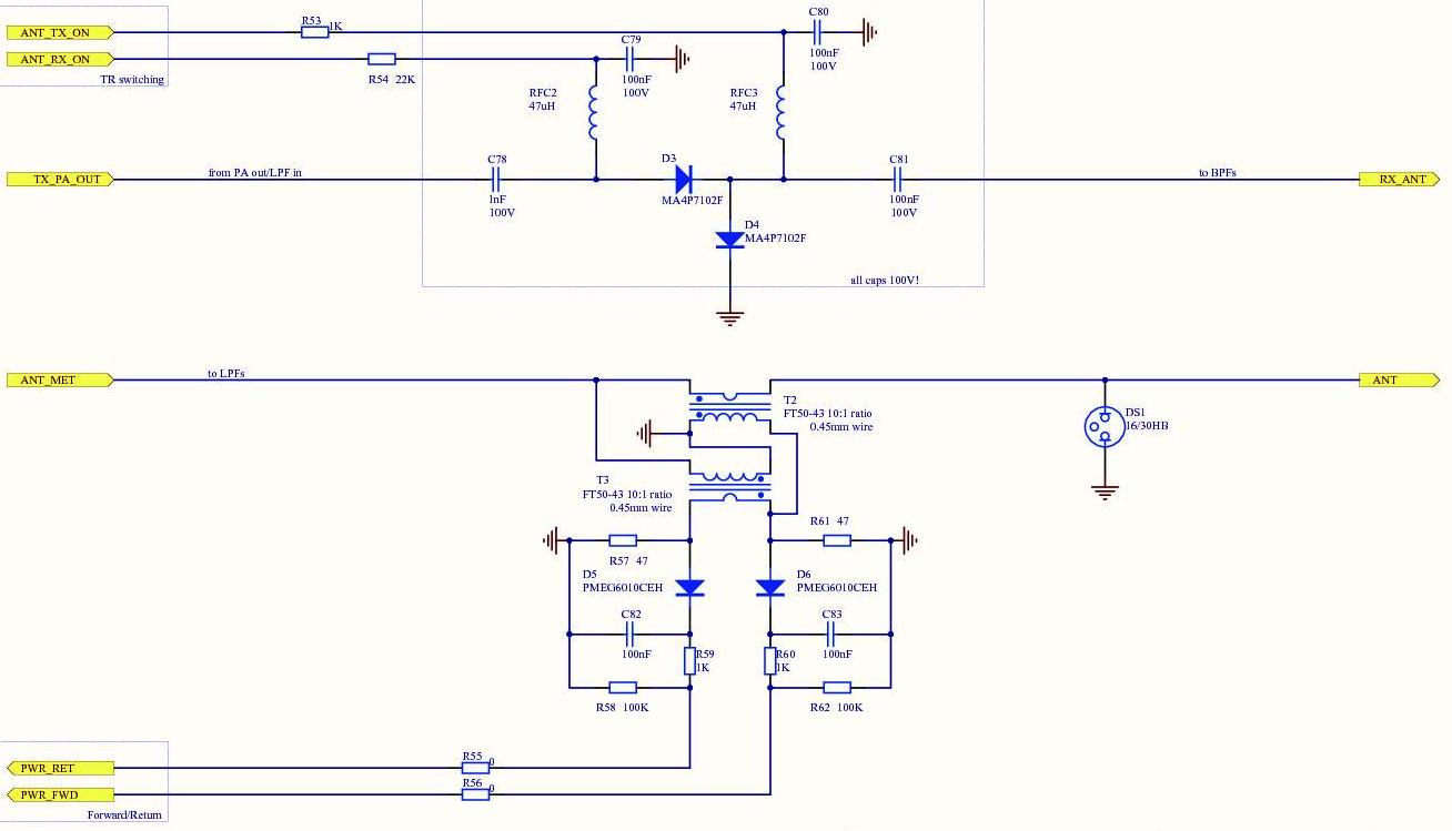

(30-07-2014 18:23)SP3OSJ napisał(a):  Panowie nie można przepuszczać sygnalu przez spolaryzowana diode do masy! ....
Artur nie kombinuj, schemat przełącznika nadawanie/odbiór jest poprawny i nic się nie "sfajczy", trzeba tylko do końca zrozumieć jak to działa.
Dioda D3 pracuje jako klucz: podczas odbioru podaje sygnał z anteny na wejście odbiornika a podczas nadawania odcina odbiornik od dużego sygnału pojawiającego się na wyjściu wzmacniacza mocy.
Dioda D4 służy do zwierania wejścia odbiornika do masy podczas nadawania aby nie uszkodzić odbiornika. Podczas odbioru dioda D4 nie przewodzi ponieważ na anodzie jest potencjał bliski zeru.
Ważne jest aby podczas prób ze wzmacniaczem mocy były poprawne sygnały sterujące przełącznikiem, dioda D3 musi być wtedy spolaryzowana w kierunku zaporowym. Wysokie napięcie w.cz. ze wzmacniacza podawane jest wtedy tylko na LPF-y i dalej do anteny.
