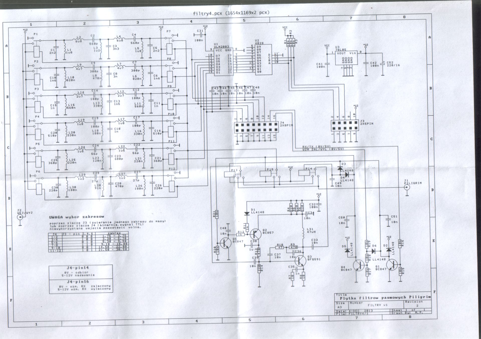

[attachment=8777]Panowie pomagam koledze w uruchomieniu Piligrima. Do ,,napędu" używa niniejszej syntezy. Chcemy to pożenić z filtrami BPF produkcji DW_Radio. Jak można w miarę szybko sprawić, aby w funkcji częstotliwości wystawiane poziomy BCD z syntezy zagrały z dekoderem 4028 na płytce BPF i pozwoliły dołączać odpowiednie obwody? Mam obawy, że pozostaje tylko zabawa diodami - czytając wieści o niedostępności wsadu do procka. Czyżbym się mylił?
Jeszcze jedna niespodzianka - patrzę na schemat filtrów i coś mi się wydaje pokopane na styku układów ULN2003 i CD4028. Macie jakieś wieści na ten temat? Czy to tylko błąd w schemacie, czy PCB też jest zrobiona z błędem? Nie bardzo rozumiem dlaczego wejścia A,B,C są dołączone przez rezystory do Vcc i myślę, że chcąc prawidłowo sterować dekoder trzeba odłączyć od masy wejście D i puścić je na płytkę syntezy, bo inaczej nie uzyskamy napięć dla pasm 24 i 28 Mhz na wyjściu CD4028.
