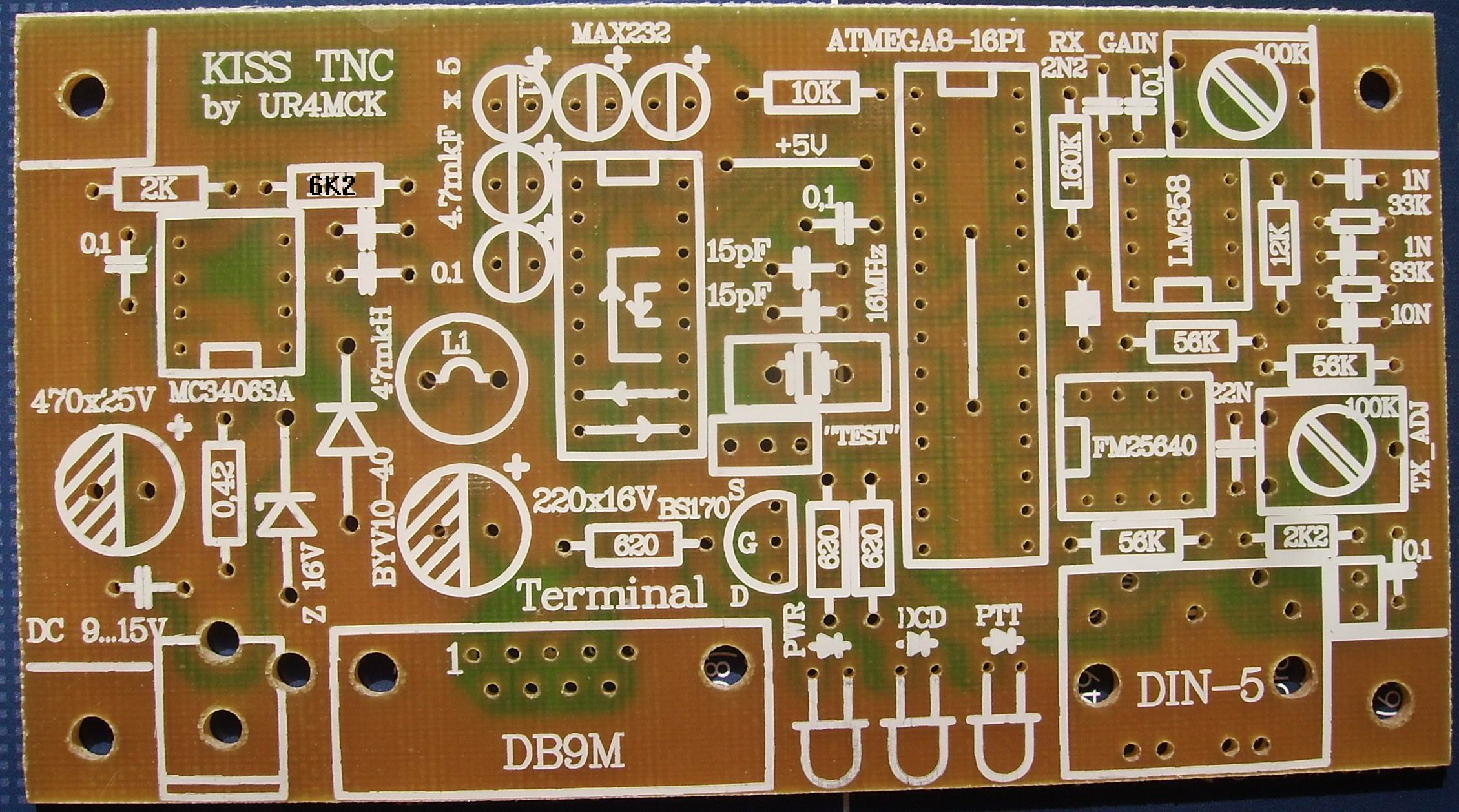

AVR KISS TNC
-nie potrzebuje FX(MX)614
-nie jest *zero crossing* ( analog filter > 10 bit ADC > DSP )
-output by PWM
Ja tylko plytke zrobilem do tego TNC
( mam pozwolenie od autora UR4MCK na publikacje calej info )
.zip  AVR_KISS_TNC.ZIP (Rozmiar: 1.44 MB / Pobrań: 2552)
