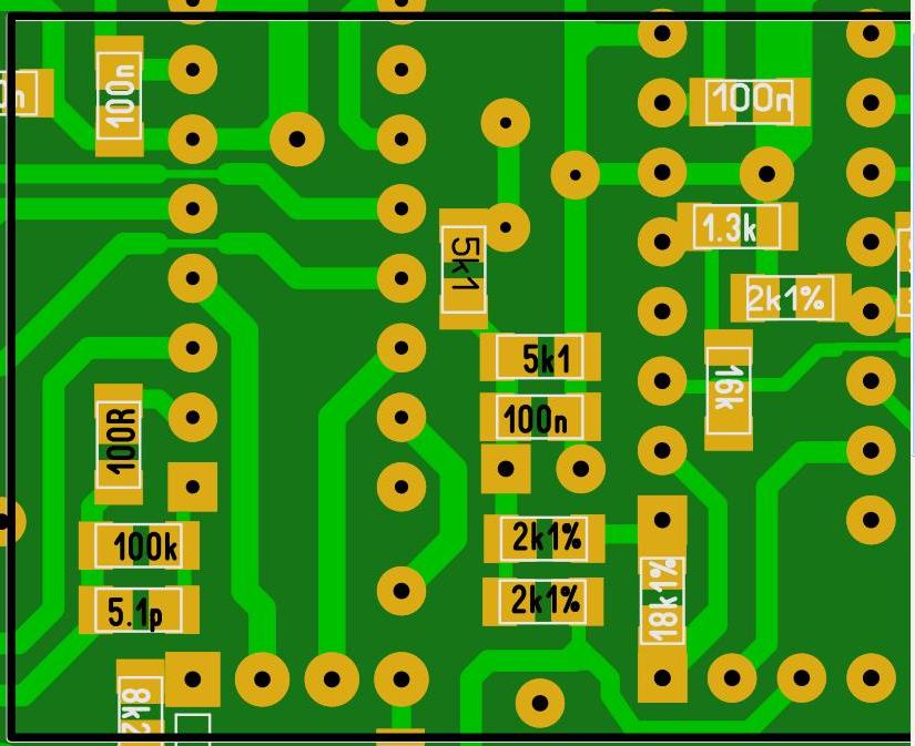

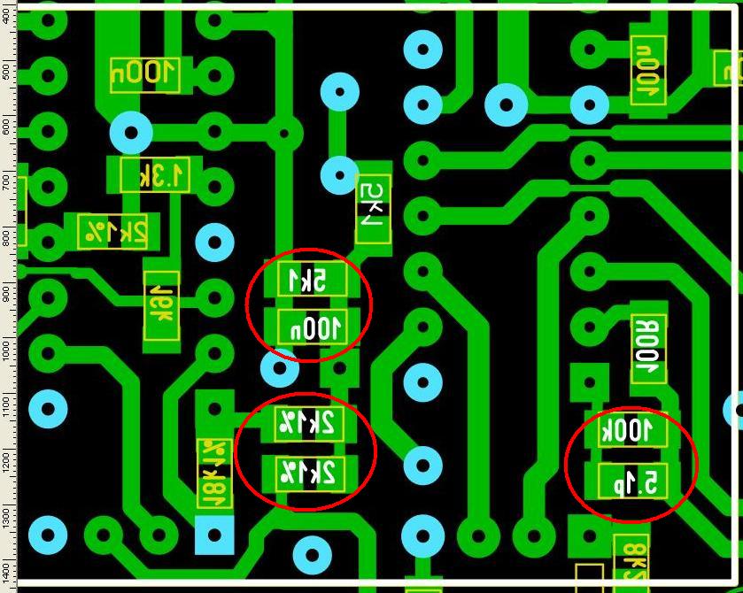

(11-04-2014 22:04)SQ4AVS napisał(a):  A może zebrała by się grupa paru osób i zamówiła pcb.
Kilka postów wcześniej proponowałeś zamówienie płytek dlatego moje uwagi dotyczą projektu pod wykonanie fabryczne. Warto robiąc nowy projekt druku czy nawet poprawki zrobić go od razu pod fabrykę bo to daje większe możliwości i oszczędza czas na poprawki. W razie wątpliwości czy pytań chętnie pomogę.
1/ Przerobienie fabrycznego projektu z różnymi wierceniami na jednolite wiercenie jest banalnie proste, zaznaczamy cały projekt i podajemy jedną średnicę wiecenia pod termotransfer.
2/ Do robienia opisów pomocniczych lepsza jest warstwa "O" (biała-pierwszy ekran). Takie opisy nie kolidują z wersją pod wykonanie fabrycze i są bardzo czytelne po wydrukowaniu warstwy w wersji Photoview (ekran drugi).
3/ Płytki Piligrima SMD w wykonaniu AVT trzeba było skrobać na wszystkich polach SMD.
