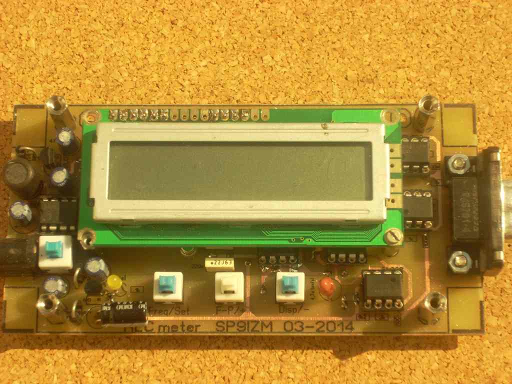

Popularny wśród Kolegów miernik LC działający na zasadzie pomiaru częstotliwości generatora którego elementem jest mierzona cewka lub kondensator ma ograniczenia ( zakres, dokładność,stabilność pomiaru). W sieci znalazłem opis miernika RLC działający na zasadzie pomiaru prądu, napięcia i kąta ich wzajemnego przesunięcia.Dokładna zasada działania opisana jest tutaj;
http://www.rlc-esr.ru/index.php?option=c...&Itemid=82
http://www.electro-tech-online.com/threa...st.122095/
http://www.rlc-esr.ru/index.php?option=c...le&id=69&I
http://www.kharkovforum.com/showthread.p...03temid=82

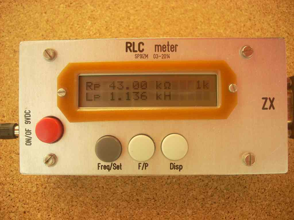

Miernik wykonany wg. opisów na powyższych stronach mierzy R,L,C ESR
Zakresy dla częstotliwość sygnału testowego:
R
100Hz 0.01 Ohm - 100 M
1kHz 0.01 Ohm - 100 M
C
100Hz 1pF - 2200uF
1kHz 0,1 pF - 2200uF
L
100Hz 1uH- 20 H
1kHz 0.1uH - 20 H
Po dokładnym ustawieniu napięć i skalibrowaniu porównałem pomiary z niezłym miernikiem fabrycznym Agilent U1732C.
Wyniki poniżej, a tak wygląda mój miernik
.pdf  Porównanie pomiarów.pdf (Rozmiar: 38.67 KB / Pobrań: 1842)
.pdf  schemat.pdf (Rozmiar: 197.47 KB / Pobrań: 2351)
.lay6  rlc.lay6 (Rozmiar: 286.65 KB / Pobrań: 1734)
